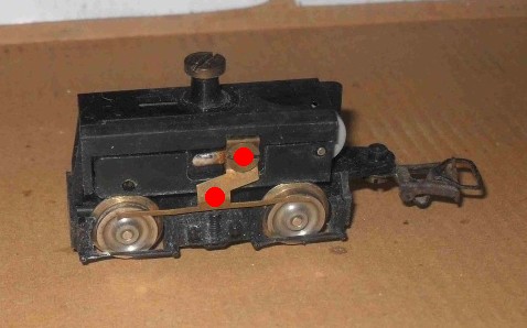

Je deire digitaliser un autorail jouef x3827, mais je ne sais pas où brancher les fils orange et gris du decodeur je joint le lien vers la photo du moteur

bonsoir , généralement le gris va a droite et l'orange a gauche

D'après ta photo, le captage du courant via une lame souple sur les roues est directement relié à une borne du moteur.
Or, pour digitaliser une loco, il faut impérativement séparer les 2 bornes de l'alimentation via les rails des 2 bornes d'alimentation du moteur.
Ici, ça ne va pas être facile : il faudrait isoler électriquement les 2 points rouges !

Messagepar baloo » 12 Janvier 2015, 00:04
Je suppose qu'il faut le faire de chaque côté du moteur, je vais y reflechir, si quequ'un a une idée il est le bienvenue

Messagepar alain.trinquet » 12 Janvier 2015, 10:12
Oui bien sûr, il faut le faire de chaque côté.

Messagepar JH » 12 Janvier 2015, 10:57
sugetion:
Couper la pièce entre les deux point rouge. Reconstituer cette pièce avec un morceau de circuit imprimé. Collé avec de l'araldite, réduire !'épaisseur par abrasion. En bas souder un fil vers le décodeur ( noir ou rouge ) En haut souder un fil vers le décodeur ( gris ou orange )
Dans cette manip. l'Araldite métal serait efficace.

Messagepar baloo » 24 Janvier 2015, 17:57
Bonsoir a tous
C'est fait , j'ai isolé les deux points rouges comme sur la photo, je sais comment btancher la prise pour le décodeur, par contre j'ai voulu tester le moteur j'ai donc mis sur les bornes moteur d'un coté le plus et de l'autre le moins rien ne se passe le moteur ne tourne pas j'ai utilisé un transfo avec en sortie 2.5 A ET EN 12V EST CE BON ? J' ai testé un ruban led avec tout fonctionne cela veut il dire que le moteur est mort
