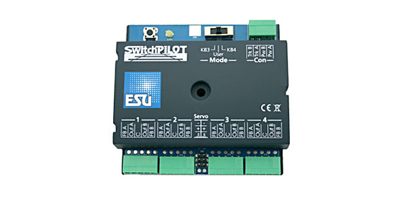

Oui, tout ça peut se connecter ensemble.
Le SwitchPilot se branche grâce à sa sortie TrkA et TrkB sur les sorties Prog-Track ou Main-Track (sorties qui alimentent les rails) de l'Ecos. Prévoir deux dominos vert compatibles et une longueur de fil.
Le moteur Tortoise se branche sur les sorties 1 ou 2 ou 3 ou 4 (voir détail du branchement sur les notices du Tortoise et du SwitchPilot)
Il faut aussi prévoir une alimentation pour le moteur. Cette alimentation passe par les entrées PwA et PwB du SwitchPilot. Donc bancher sur PwA et PwB un tranfo capable d'alimenter les Tortoise.

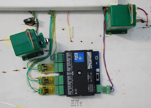

Messagepar alain.trinquet » 28 Octobre 2015, 11:29
Est ce que ça, ça peut se connecter ensemble ?
Presque...
Le SwitchPilot se connecte sur l'ECoS comme indiqué dans la documentation du SwitchPilot (paragraphe 6.5, figure 4).
Mais pour le Tortoise, il faut insérer un petit adaptateur entre la sortie à 3 bornes du SwitchPilot et les 2 fils alimentant le Tortoise (voir la documentation du LS100 de Lenz pour le schéma). Cet adaptateur existe chez Lenz (LA010) mais à un prix prohibitif (~11€).
Je dois en fabriquer (pour beaucoup moins cher !) une douzaine pour Antoine. Dis moi combien il t'en faut, je ne suis pas à quelques unités près.

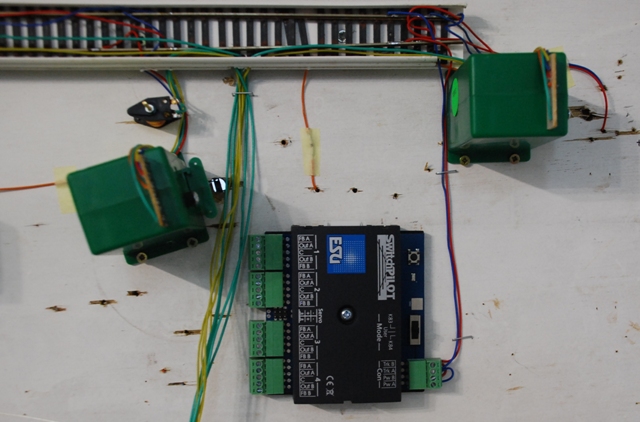

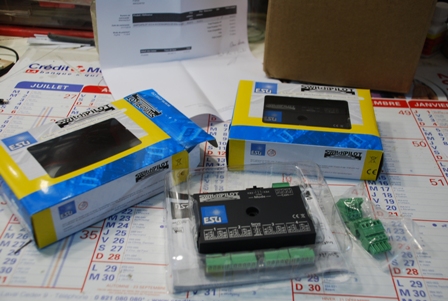

Messagepar courju » 05 Novembre 2015, 19:16
Matos, bien arrivé. Envoi rapide, bon emballage : Merci TraindeFrance ! (un peu de pub, ça ne fait pas de mal ;) )
Pas de bol, la notice est en anglais, mais, j'en avais téléchargé une avant en français (pour comprendre le principe de ces bébêtes)
Les boitiers sont rapidement fixés sous le réseau, faciles à démonter pour la programmation, les fils d'alimentation des moteurs d'aiguilles sont prêts, je vais câbler tous ça... :|
(Dans la goulotte, passe un feeder pour l'alimentation des rails et accessoires.)
Message(s) : 251

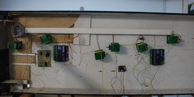

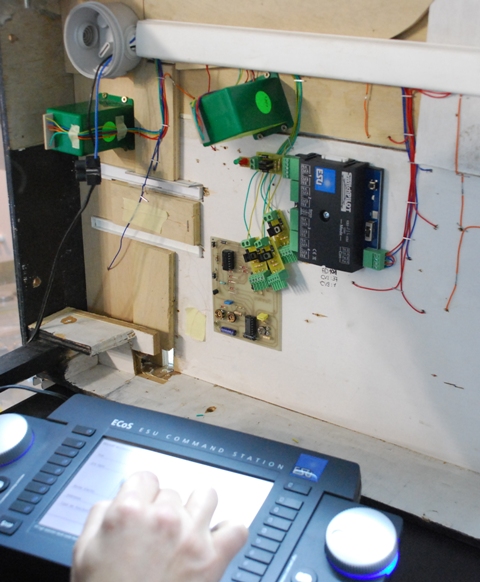

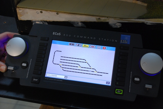

Messagepar courju » 13 Novembre 2015, 23:06
Les derniers adaptateurs (passage de 3 fils à 2) sont arrivés ce matin ;) : Donc ce soir, pose sous le réseau.
Une fois familiarisé avec le langage des décodeurs, les réglages sont vites trouvés, c'est plus simple que l'on pense :shock:
Lorsque les décodeurs sont programmés, le TCO est dessiné, simple également.
Les essais sont faits : ça roule :!:
Il nous a fallu 3 heures dont 1 à vraiment se gratter la tête, mais une fois débloqués, la suite a été simple et amusante. Mais à 2, l"épreuve" a été plus facile 8-)
Message(s) : 251
