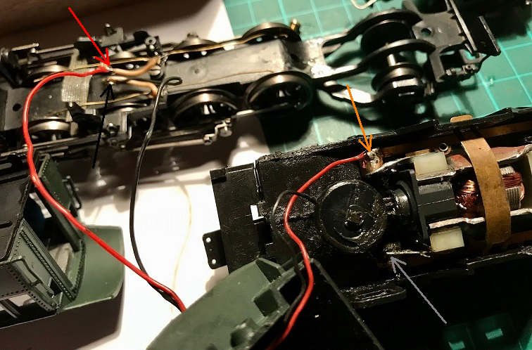

Aujourd'hui je souhaite digitaliser une vapeur Jouef dont voici le photo. Je désirerais savoir a quels endroits souder les fils du décodeur Lenz (le rouge, le noir,le blanc et le gris) ,
Votre aide me sera précieuse et vous en remercie vivement !

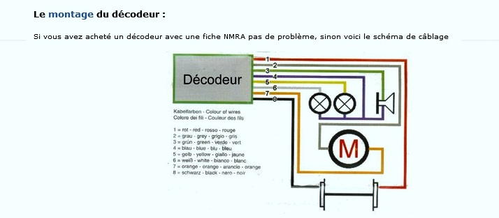

Après un petit clic sur le lien de l'excellent site qui va bien, il te faut aller presque tout en bas de page pour tomber sur le croquis suivant :

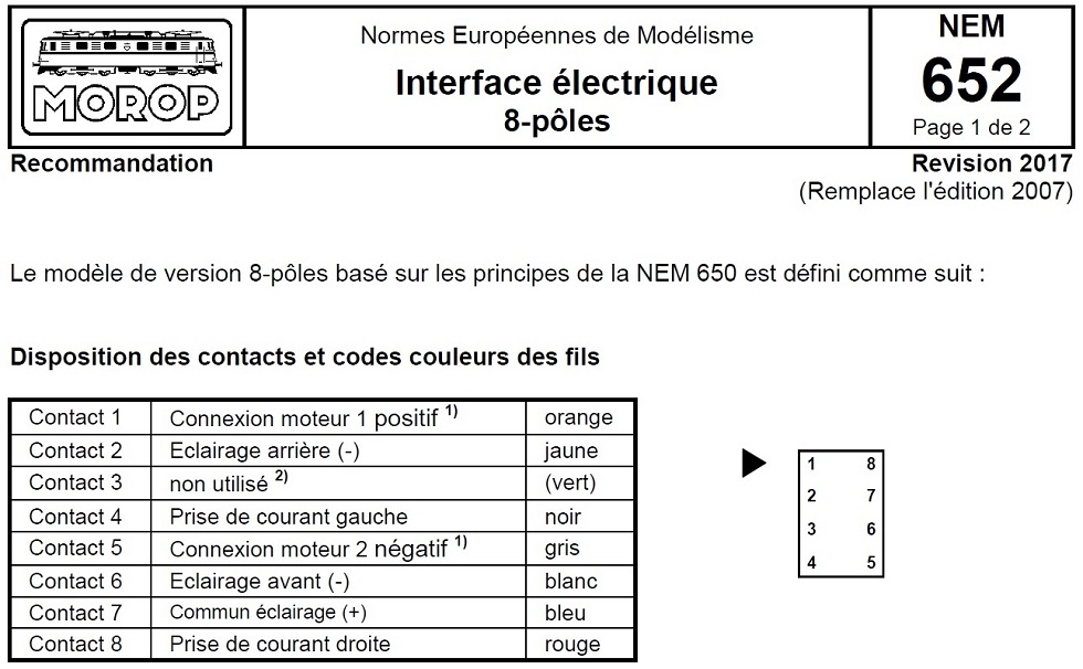

Et puis tu peux également consulter la norme NEM 652, dont un extrait :
Code NEM couleurs fils Décodeur.jpg (164.55 Kio) Consulté 5944 fois

c.delarnaque a donné les informations de câblage. Pour l'implantation concrète, ça doit donner ça (retirer les fils rouge et noir existants) :

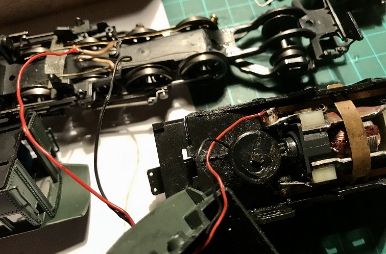

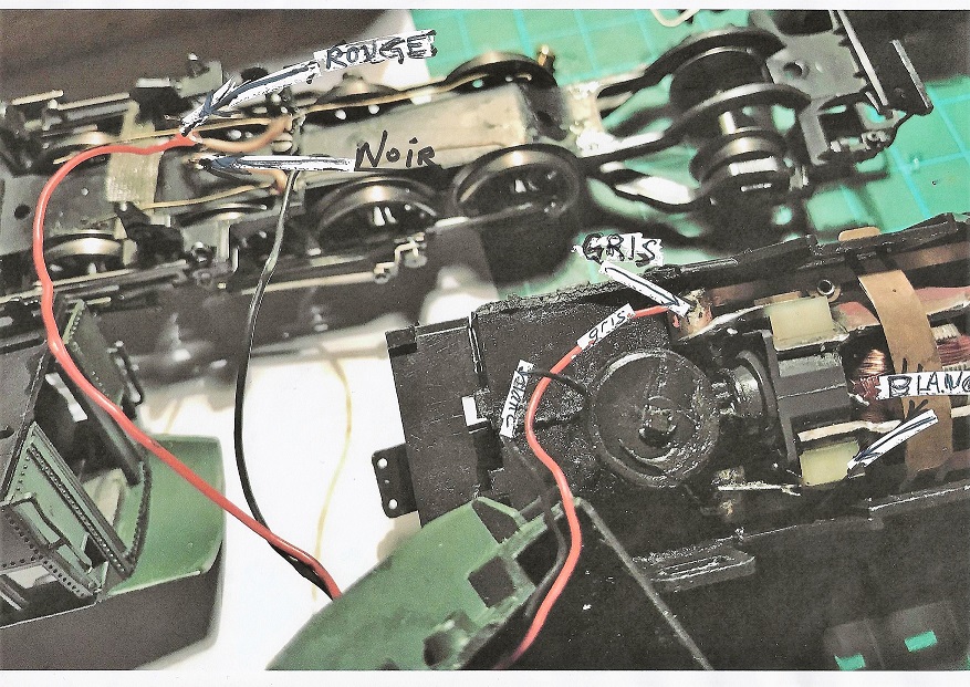

Je te remercie vivement pour ta réponse mais comme je ne veux pas me tromper car c'est une première ! je te remets une photo avec les indications des fils que je dois souder.(rouge, noir,blanc,gris) Pour l'instant je ne m'occupe pas des éclairages.
Si tu vois une anomalie,corrige moi ! J’appellerai cette loco "CELARE" car c'est ma première digitalisation !Je te souhaite une belle journée et a bientôt !

...avec les indications des fils que je dois souder.(rouge, noir,blanc,gris)
Attention : voir les infos fournies par c.delarnaque :
Les fils à utiliser sont :
  • le rouge et le noir pour l'alimentation provenant des rails
  • le orange et le gris pour la liaison vers le moteur
Message(s) : 1109

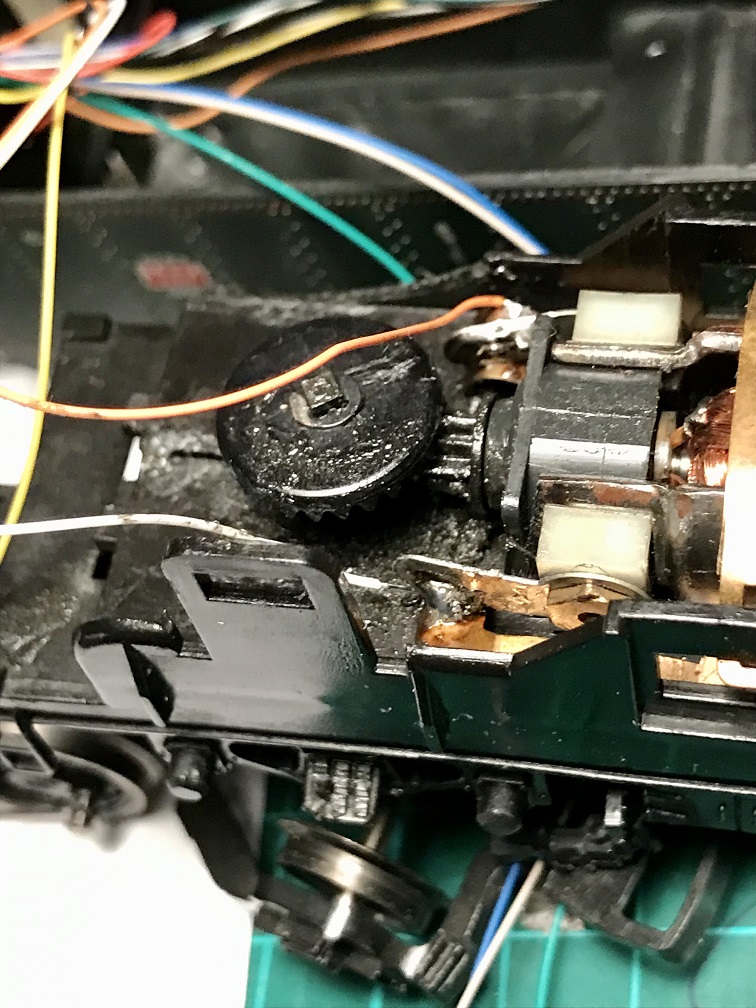

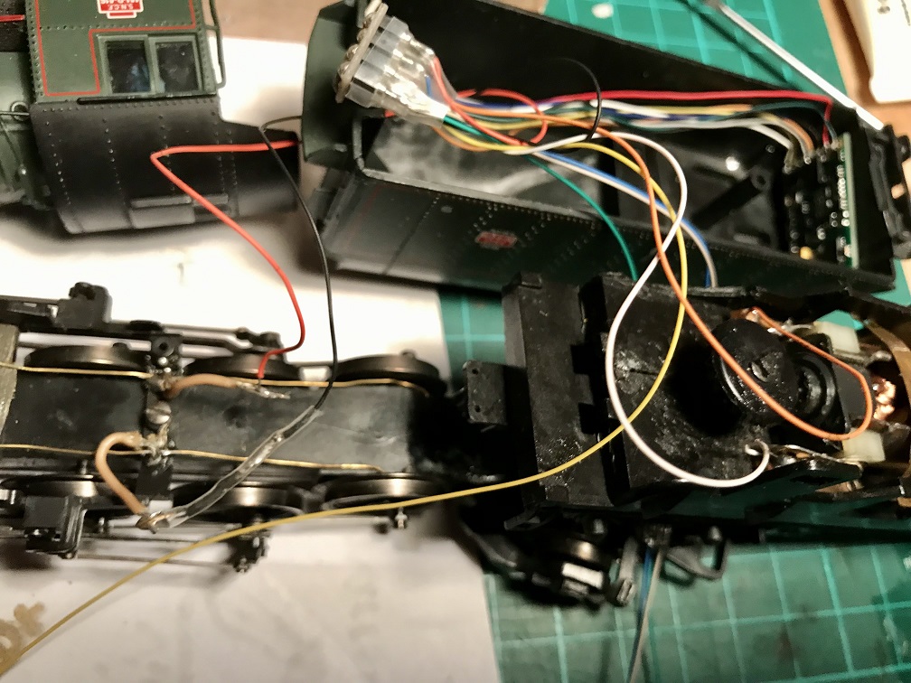

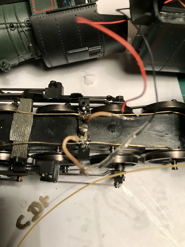

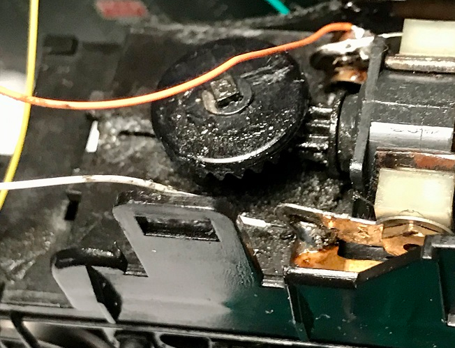

Bonjour, Eh bien, je n'ai pas eu la chance du débutant ! : ça ne marche pas !! Je ne demande pas grand chose, seulement MARCHE AVANT / MARCHE ARRIÈRE : quelqu'un peut il m’aider. Je repasse des photos . Bonne journée a vous !

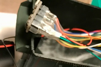

Sur les photos, j'ai l'impression que les fils qui vont au moteur sont orange et blanc : normalement, ça doit être orange et gris.
Quel est ce connecteur sur cette photo :
Message(s) : 1109
Re: Emplacement des fils décodeur loco JOUEF
Messagepar c.delarnaque » 04 Mars 2022, 08:19
Salut JP,
Alain m'a devancé dans la réponse mais je me suis fait la même réflexion : il faut souder le fil gris (contact 5 = connexion moteur 2) à la place du fil blanc (contact 6 = pôle négatif de l'éclairage AV). Et normalement ta loco doit répondre via le décodeur sous l'adresse 3 (par défaut).
Questions subsidiaires 'qui ne feront pas avancer le schmilblick) : pas de problèmes de fonctionnement de ta machine en analogique (moteur, captage courant) ? Quelle centrale et décodeur as-tu choisis ?
