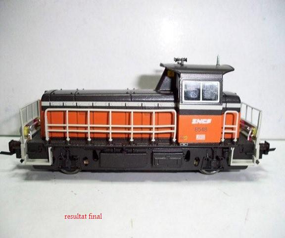

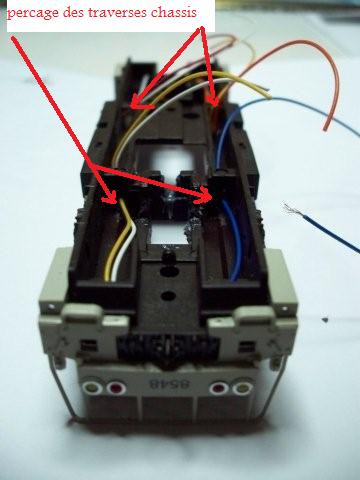

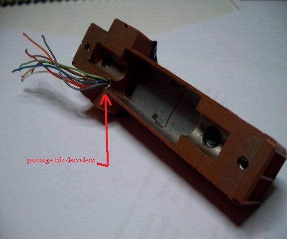

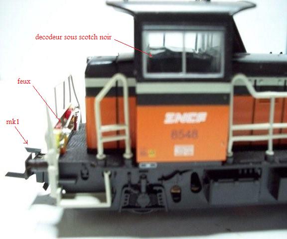

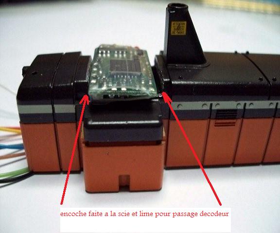

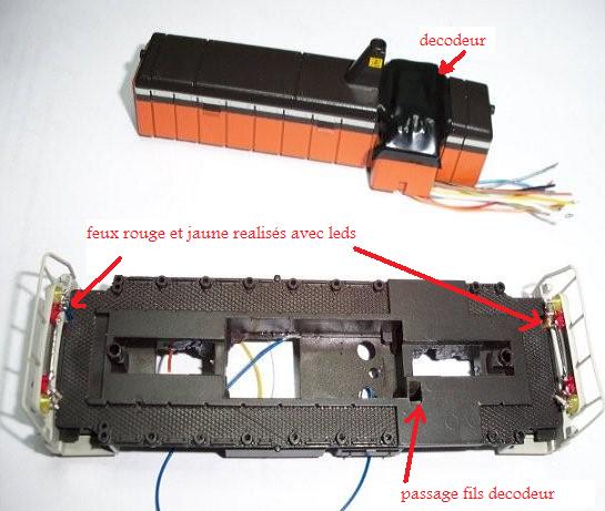

Messagepar gilles.lepagnot » 30 Avril 2009, 08:52
Des MK1 car les MK2 non dispo,ce sera pour la prochaine!
voici qq photos pour agrementer mes explcations de la page 1.
gilles.lepagnot
Message(s) : 81
Re : Comment digitaliser si possible un Y 8000 ou Y 7100 voir possibilité lok sound
Messagepar gilles.lepagnot » 30 Avril 2009, 08:54
Photos suites
gilles.lepagnot
Message(s) : 81
Messagepar gilles.lepagnot » 30 Avril 2009, 08:56
Et photos fin !
