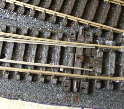

Messagepar capitole » 12 Décembre 2009, 11:12
Bonjour.
Pour ma part, je fais un trou de gros diamètre ( 24/25mm) dans le support bois, cela me laisse un peu de latitude pour l'installation de l'aiguille, ensuite lorsque j'ai posé ma sous couche ballast (Track-bed Woodland Scénic) je trace la position de la traverse mobile sur cette sous couche et je ne fais qu'une fente d'environ 2 à 2.5 mm de large sur la longueur de l'entre rail soit environ 20mm.
De cette façon pas de trou visible après pose de la voie.
Dommage toutes mes aiguilles sont posées, mais j'essaie de voir si quelques photos sont possible afin de montrer la technique.
Pour la notice, regarde dans tes mails, celle-ci part de suite.
Salutations et bon courage.
capitole

Messagepar capitole » 13 Décembre 2009, 10:47
Bonjour.
Comme promis voici 2 photos qui pourront t'aider je l'espère.
un peu floue désolé
vue de dessous, un trou assez grand pour donner une latitude de réglage, les 2 contacts inverseurs du moteur sont utilisés pour commuter le coeur d'aiguille (Peco Electrofrog) et pour la rétrosignalisation de la position, le contacteur externe rajouté sert au rappel TCO externe.
vue de dessus une fois posé.
Salutations.
