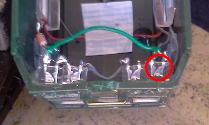

D'après la première photo, il me semble que la led blanche de gauche (entourée ci-dessous en rouge) est branchée à l'envers. Il faudrait inverser les 2 fils soudés sur ses 2 bornes.

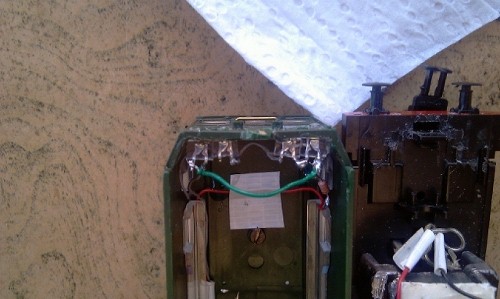

Pour la 2ième et la 4ième photo, je ne vois pas : il faudrait une vue de dessus comme la première.

Je ne comprends pas pourquoi certaines photos ne passent pas, je respecte pourtant les dimensions et poids en ko.
Je teste une nouvelle fois celle-ci. J'essayerai d'en faire une meilleure ce soir.

Merci Alain, votre diagnostic est parfait, je l'ai suivi et les leds de la marche avant fonctionnent!
Reste que j'ai donc surement encore fait une bêtise avec les autres leds blanches...Avant de me replonger dans la soudure j'attends votre avis: dois-je faire la même chose de l'autre côté et avec laquelle?

Messagepar alain.trinquet » 17 Juin 2011, 09:23
Bonne nouvelle;)
Apparemment, l'erreur de câblage est la même pour l'autre extrémité de la loco : la led blanche de droite (entourée ci-dessous en rouge) est branchée à l'envers. Il faudrait inverser les 2 fils soudés sur ses 2 bornes.

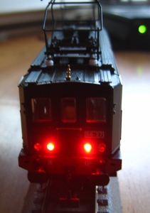

Messagepar TRaysor » 17 Juin 2011, 21:24
Comme promis: la filleule ! Je reconnais que c'est le souk dans la cabine...mais puiskya personne dedans on rangera plus tard. Les feux rouges feront hurler les puristes mais c'est bientôt le 14 juillet!
