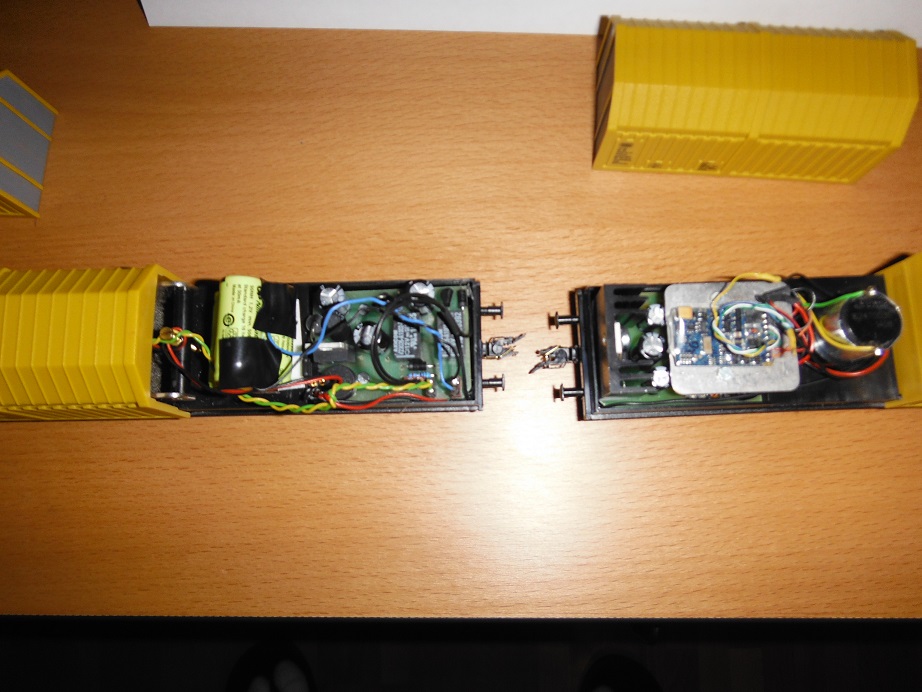

Messagepar gilles.lepagnot » 08 Février 2014, 17:06
Apres une "petite pause" je mis remet.
materiel relais12v bistable trouvé chez conrad,2 attelages avec contacts.
wagon "rouleau:
-modification de la platine
* mise en place relais 12v
* second strap coupé
- découpe des coins pour passage des fils de l'attelage (un sur plot "bleu" le second sur plot "jaune")
- percement du châssis pour passage de ces derniers
wagon aspirateur:
- découpe des coins pour passage des fils de l'attelage (un sur fil bleu le second sur fil jaune)utilisation fonction eclairage
- percement du châssis pour passage de ces derniers.
Essais a venir dans les jours prochains :roll:

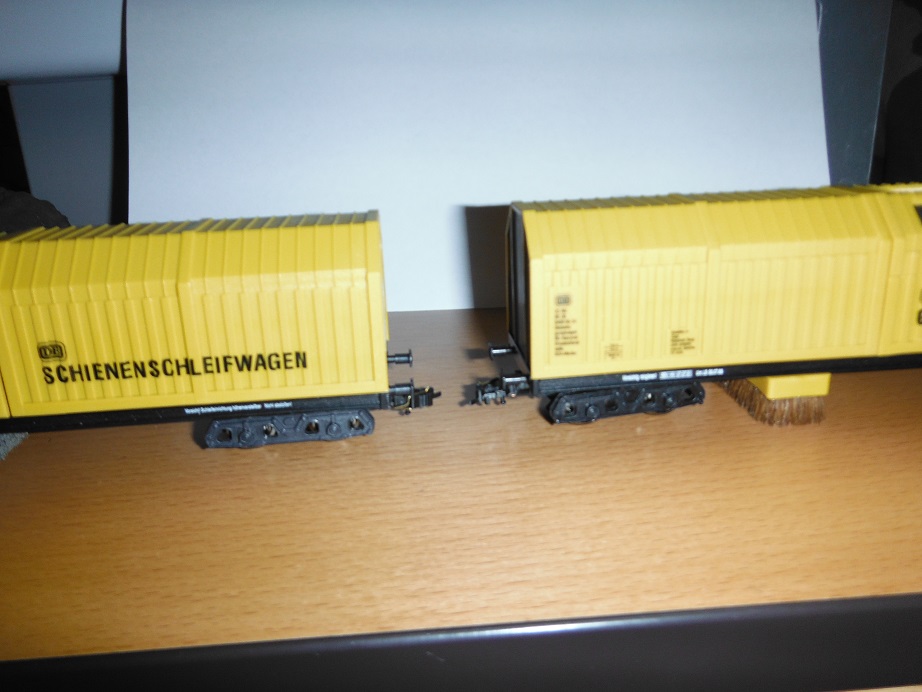

Messagepar gilles.lepagnot » 08 Février 2014, 20:01
ça y est enfin! :P :P :P :P
le décodeur du wagon aspirateur commande la brosse du wagon nettoyeur
La commande de la brosse se fait par la fonction éclairage ,attention de bien choisir le sens de circulation !
Attention aussi a la "polarité" de la bobine du relais 12v sinon cela ne fonctionne pas!
Cela est relativement rapide a réaliser une fois que l'on a réussi a déchiffrer la notice en allemand :evil:
