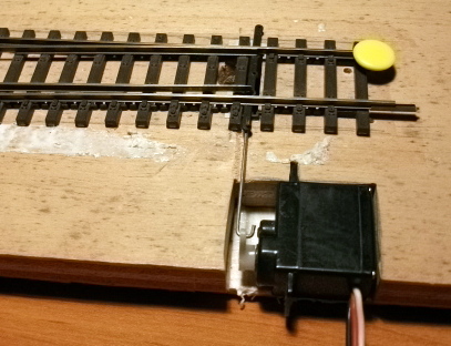

Ci-joint une photo d'un essais avec servo et aiguille Tillig.
Les aiguilles Tillig n'ont pas d'axes, c'est la lame mobile qui se courbe. La partie en contact avec le rail est traité comme un contact interrupteur. On n'a donc pas besoin d'un micro swich.
Cordialement Jacques

Pour le montage, je mettrais les servos sous table, mais ça donne une bonne idée des possibilités.
Merci :D

Une chose a savoir, les servos moteur sont issu de la petite aviation, au départ ils sont au neutre. Ils sont ni à gauche ni à droite mais au milieu.
Si ils commande une aiguille les lames se retrouve au départ du jeu au milieu...!!!! L'astuce consiste a programmer le milieu soit à gauche soit à droite. C'est possible avec Uhlenbrock, avec Esu je n'ai pas fait d'essais.

Le plus simple ne serait-il pas de positionner via la tringle le neutre sur la position direct ? Et de définir l'angle pour la position dévié ?
Re: Switch Pilot et servomoteur
Messagepar JH » 25 Février 2013, 13:20
Oui c'est possible, mais le réglage fin est difficile.
Avec des aiguilles Tillig ( le bout des lames mobile est très souple) cela fonctionne.
Avec des aiguilles Roco ( le bout des lames est plus dur ) soit il n'y a pas de contact, soit le contact serre et le servo ronronne et vibre.
De plus la répétition est très aléatoire et dépend de la qualité du servo. Un bon servo coute cher....
En résumé je réserve les servos pour la commande de barrières, de portes, de signaux, mais pas pour les aiguilles.

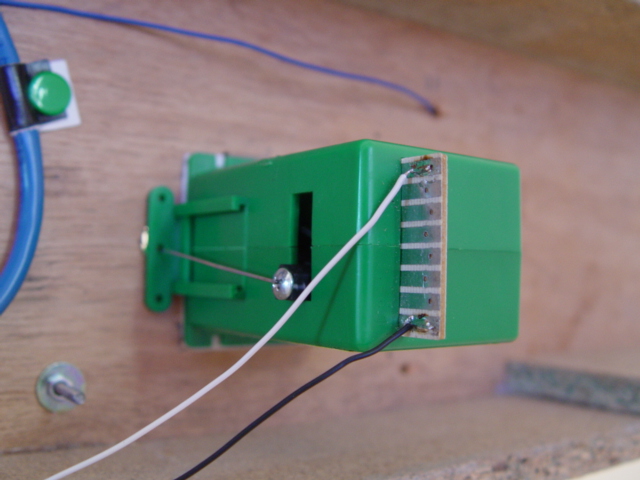

J'ai expliqué plus haut pourquoi un servo ronrone.Une fois la programmation terminée, le premier servo cherche sa position de repos, si il n'y arrive pas il fait du bruit. Les servos utilisé sont bas de game pas cher et la répétition des ordres sont aléatoire. L'astuce, la tringle qui commande l'aiguille doit être souple, une autre solution est l'utilisation de câbles avec gaine issue de la petite aviation. Ne jamais faire une tringlerie en ligne droite. Faire un V dans la tige de commande et en profiter pour inclure un micro swich pour le coeur d'aiguille.
J,ai fait de la petite aviation, les servos de qualité coutent très cher, inutile ici.
En résumé, si l'ordre donner est toujours identique sa réalisation par le servo varie en fonction de la qualite de celui ci..
