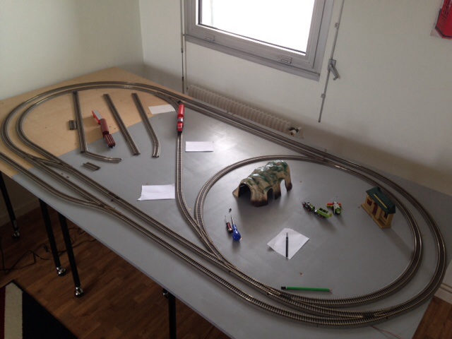

maxencecadier, peux tu mettre une photo de la totalité de ton réseau (un peu plus grande que celle de ton message du 10 Août 2013, 21:53 ;) ) avec des repères auxquels on pourra se référer pour que les choses soient plus claires ?

Voici mon réseau J ai mis des papiers avec flèches pour montrer ce que j ai ajouter pour faire une boucle de retournement il faudra que je mette un boîtier tams s1 (le moins cher) et isoler cette zone coquelicot m a bien expliquer
Mais le train rouge une fois passé dessus ne peut plus l emprunter en sens inverse car il n a plus d accès pour cela et se trouve condamner a circuler dans le même sens
Merci de votre aide
Je ne sais pas comment modifier mon réseau pour y arriver ....

Messagepar coquelicot94 » 11 Août 2013, 17:37
en attendant d'avoir le boitier, tu peux supprimer les deux aiguilles (et la portion de rails) qui sont juste devant et juste derrière le train rouge et te contenter du reste pour pouvoir faire circuler 2 trains...

Messagepar maxencecadiere » 11 Août 2013, 17:41
C est ce que j ai fais merci
Avez vous une idée pour le tracer à modifier pour permettre un retour du train sur cette boucle dans le sens inverse au sens de circulation du train sur la photo ?

Messagepar coquelicot94 » 11 Août 2013, 18:03
si tu veux un double retournement il te faut 2 boucles :D

Messagepar maxencecadiere » 11 Août 2013, 19:56
C est ce que je pensais :roll:
