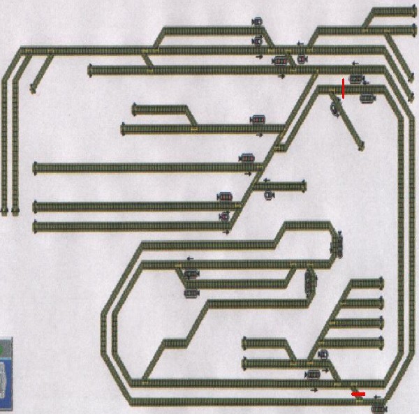

Je ne veux pas faire du circuit 24 mais je mets un plan de mon reseau donc la partie gare est terminèe.
Là ou j'ai mis les traits rouge sont des éclisses isolantes. Pour le digital c'est correct

Messagepar Murphy » 18 Janvier 2007, 21:53
Il en manque une. Il te faudra donc un LK100.

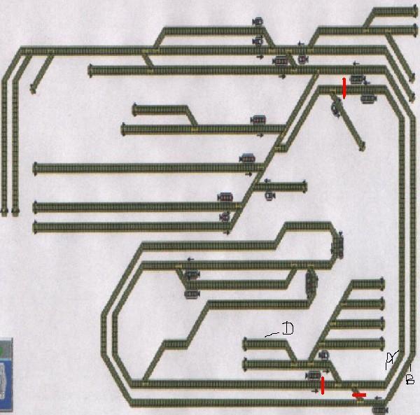

Messagepar varam » 18 Janvier 2007, 22:39
Oui correct, bien vu Henry.
Mais juste après le carré car sens les machine hp iront vers D Sinon tout fret ira en contre sens sur voie B
Donc là, normalement mon circuit fonctionne. Il faut juste un lk 100 dans la zone isolé mais le secteur D, lui aussi est isolé :o(

Messagepar Murphy » 18 Janvier 2007, 23:00
Si tu veux. d'un autre coté il ne faut pas mettre d'arrêt dans une portion où on inverse le courant.
Par contre manoeuvrer en D ne pose pas de problème puisque tu y va en marche arrière.
Murphy

Messagepar varam » 18 Janvier 2007, 23:12
En marche arrière??? Et si s'isole la zone par un autre lk 100
mais mon histoire avec des BM3, je vais pas avoir de problème avec le secteur isolé?

Messagepar Murphy » 18 Janvier 2007, 23:19
En fait je ne comprend pas très bien le rôle de ta bretelle ni ce que tu veux faire sur l'embranchement. A quoi va te servir un block sur des zones où tu manoeuvres à vue ?
