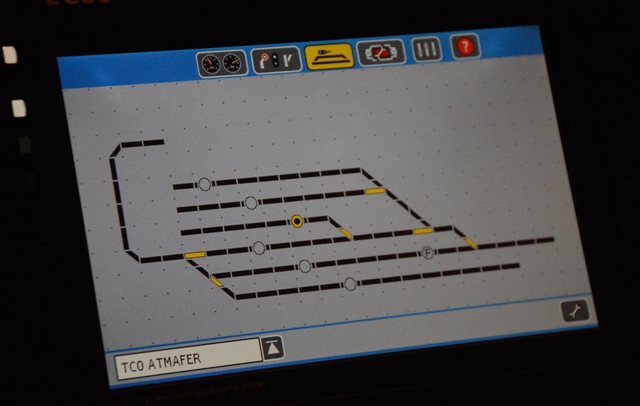

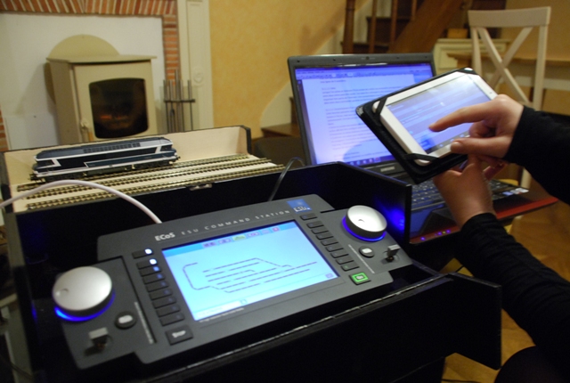

:P Aujourd'hui : Amélioration du fonctionnement du réseau. A utiliser le réseau en manœuvres, on s'est aperçu, que sur un si petit réseau, des itinéraires sont quand même faisables.
Nous avons donc tracé 6 itinéraires possibles sur le TCO, puis téléchargé des icônes pour les locos utilisées.
Et comme Gaëlle était motivée, on a installé l'application Ecos controller sur la tablette, ça nous fait une commande de plus... enfin surtout pour elle car moi je préfère les commandes moins virtuelles (potentiomètre et boutons).
On a monté la coulisse du réseau pour nos essais de roulement. Il nous reste à déplacer certaines fonctions de loco, ça sera une prochaine étape, bien que ça ne semble pas évident ;)

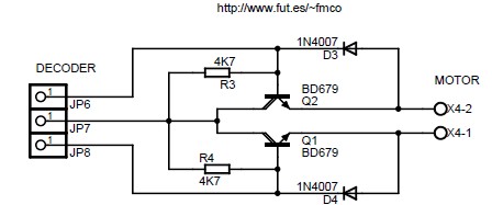

Pour faire suite à une demande d'un membre, voici le schéma de l'adaptateur utilisé. C'est un équivalent de l'adaptateur LA010 de Lenz qui est vendu plus de 15€ pièce !
Schema Adaptateur moteur lent.jpg (16.13 Kio) Consulté 3758 fois

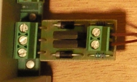

Voilà ce que ça peut donner :
Adaptateur moteur lent.jpg (11.81 Kio) Consulté 3758 fois

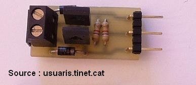

ou ça :
Adaptateur moteur lent 2.jpg (34.81 Kio) Consulté 3758 fois

Je vais récupérer quelques moteurs tortoises et ayant 3 sitwhpilot en rab je me suis demandé s'il y avait moyen de! En cherchant je suis tombé sur ce fil ...
Merci beaucoup Alain pour le partage.
Je n étais pas sur de ce qu il fallait faire pour le coup c est beaucoup plus clair (sans passer par un switch pilot extension bien sur ;))
Prochain challenge faire le design des pcb ;)
Encore merci pour le partage
