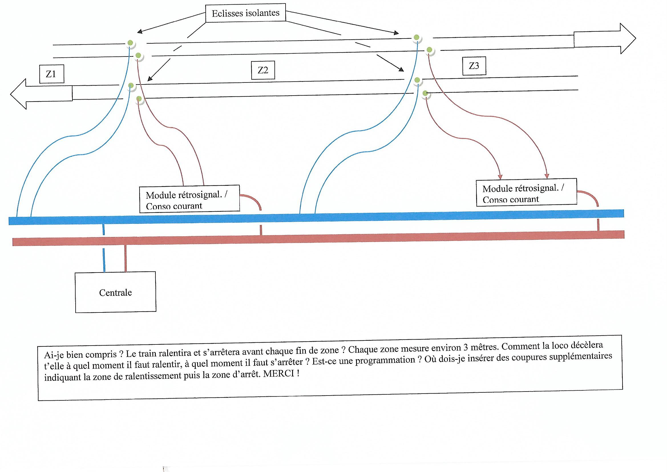

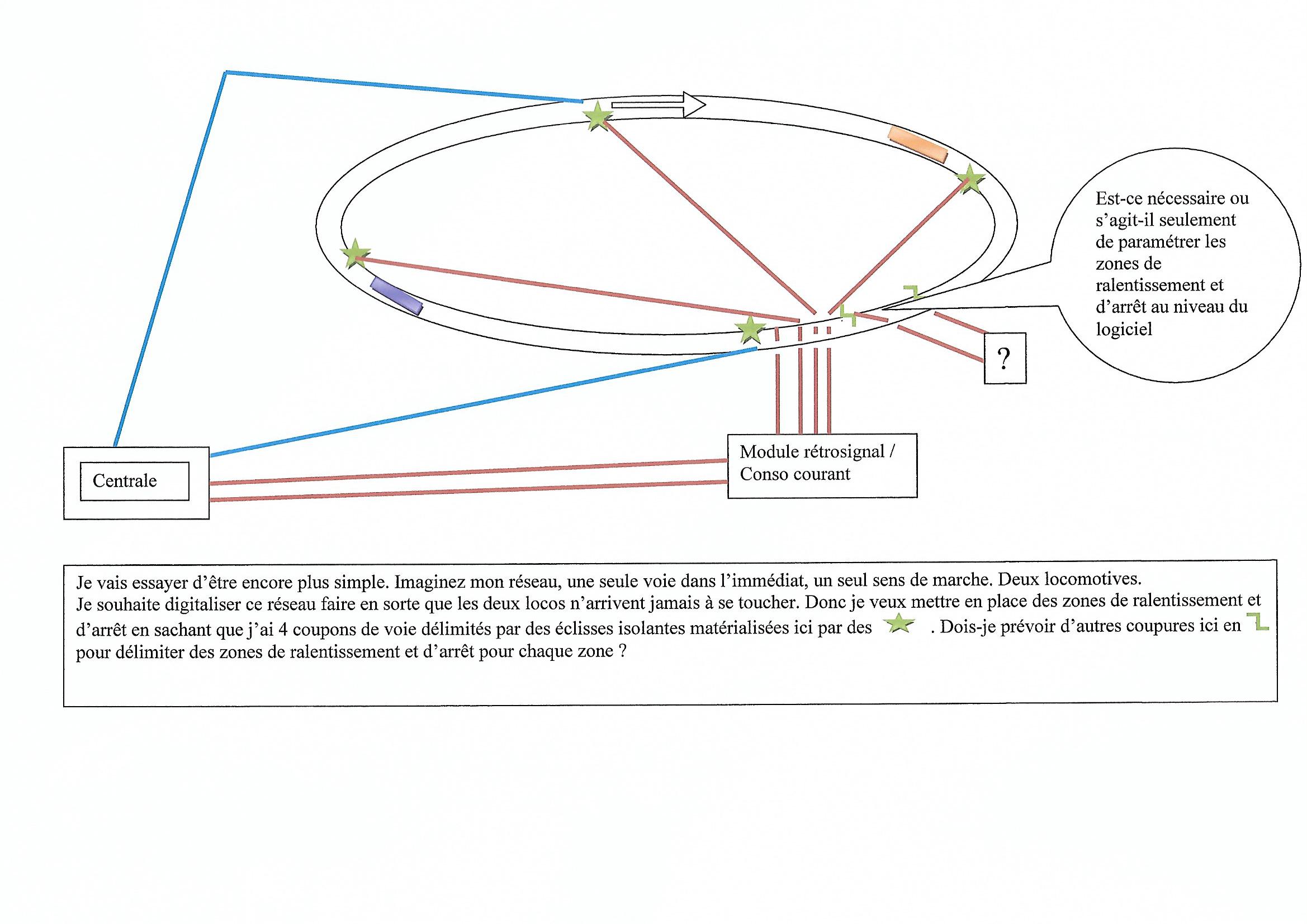

Messagepar sumophil » 06 Octobre 2017, 14:31
OK merci donc comme je suis totalement novice, pour bien finir de comprendre, j'ai fait un croquis tout simple. Merci de vérifier si j'ai bien compris. Le programme Train Controller est il en vente ? à télécharger ? Merci

Messagepar coquelicot94 » 06 Octobre 2017, 14:47
Bonjour, ce serait bien si tes croquis tenaient sur la même page et si les commentaires n'étaient pas sur le croquis mais dans le texte du post, car c'est assez difficile à exploiter. Si c'est pour faire circuler deux trains dans le même sens, à mon avis pas besoin d'ordinateur ni de logiciel... ;)
