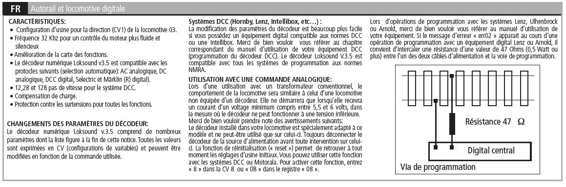

Je voulais savoir si votre problème est résolu si ce n'est pas le cas alors essayé le montage ci-joint pour la lecture des CVs
Loco digitale.jpg (214.77 Kio) Consulté 6593 fois

Messagepar f2019 » 01 Avril 2020, 15:22
Bonjour ,
si vous avez deux résistances de 100 ohms en parallèle cela fera une valeur de 50 ohms.
vous est il possible de lire les CV
