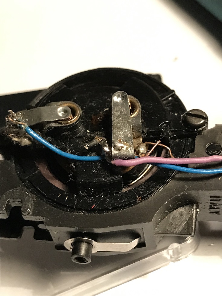

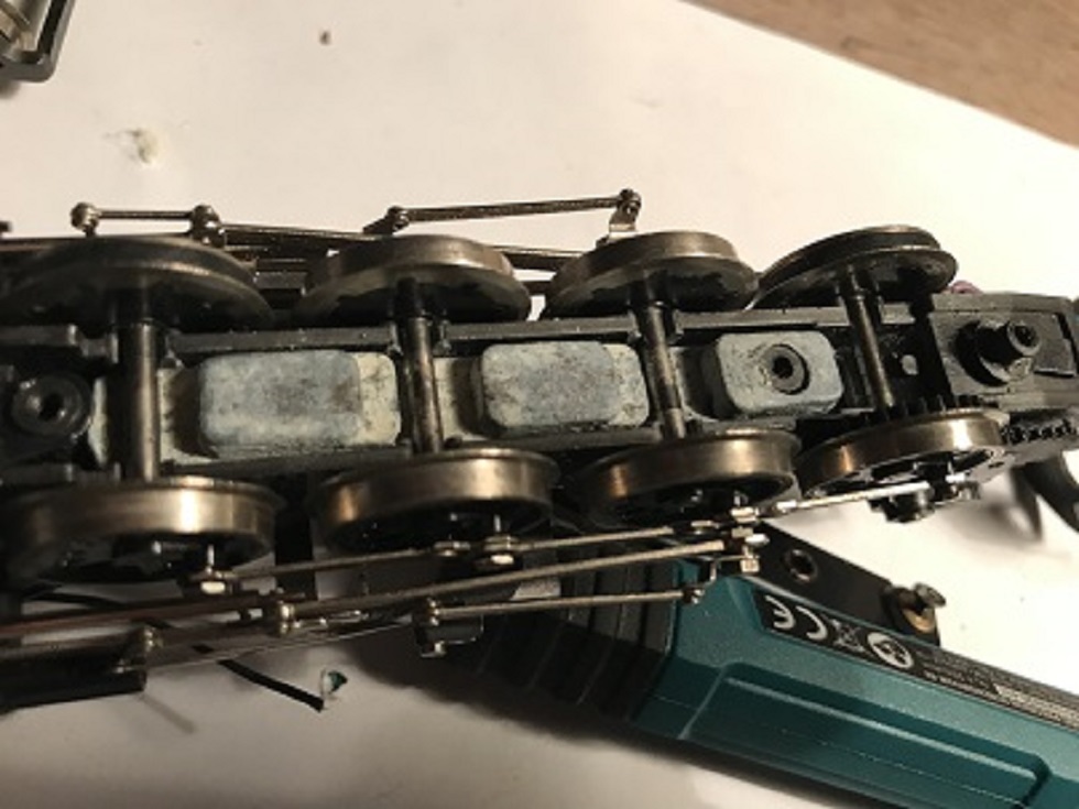

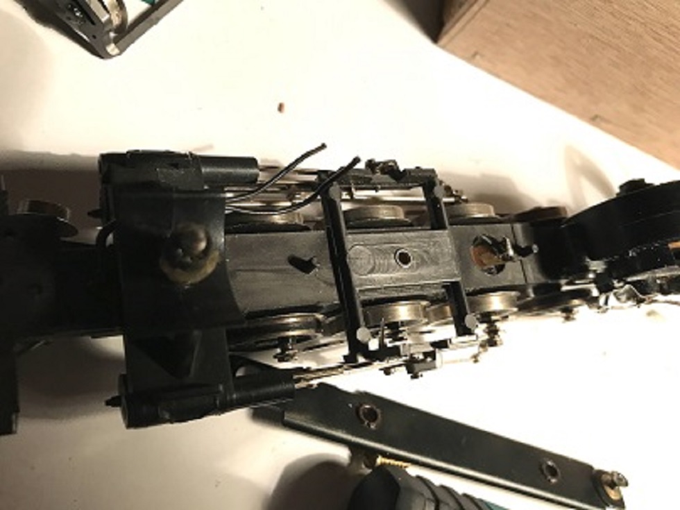

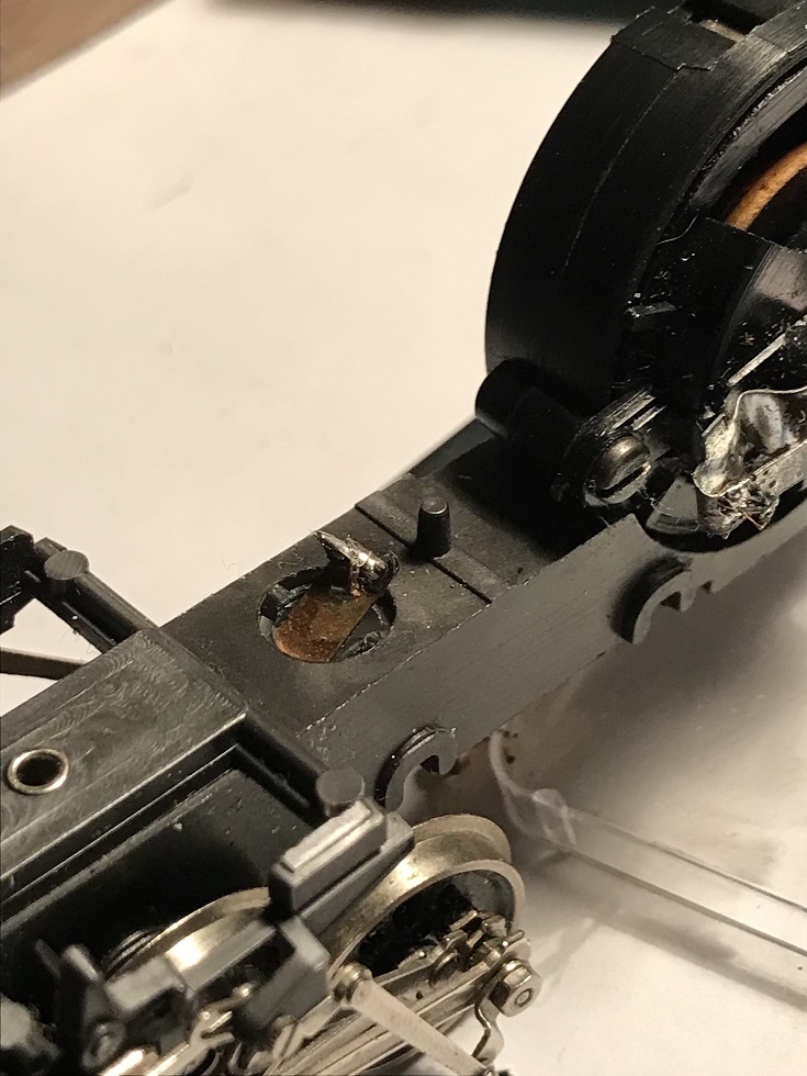

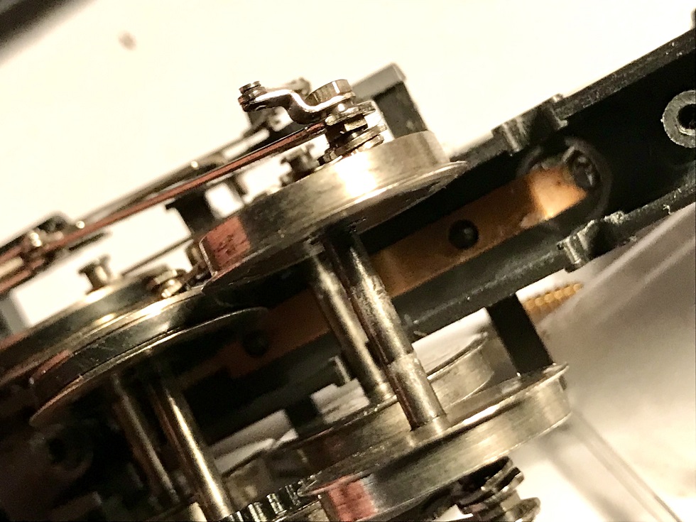

Bonjour, c'est trop compliqué pour moi ! J'attends un décodeur neuf et je vais essayer avec une autre loco. Mais je crois qie je vais retrouver un autre problème car souder les fils griset orange sur le moteur, pas de problème mais comment faire pour les fils noir et rouge car je ne vois qu'un seul endroit : il faut souder les deux fils au même endroit ? voir photos.
Je remets des photos plus petites. excusez moi
dessous sans les roues
plomb sous les roues
captage
moteur
moteur
