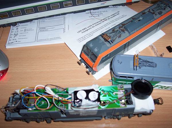

Messagepar 172190 » 30 Mai 2006, 09:08
Première image, juste après le branchement avec un foutoir de fils :p
Seconde image, la voilà terminée et refermée au milieu d'une partie ses copines.
Les prochaines à y passer sont les 26160 et 26203, celles-ci sont équipées d'une prise NEM :D

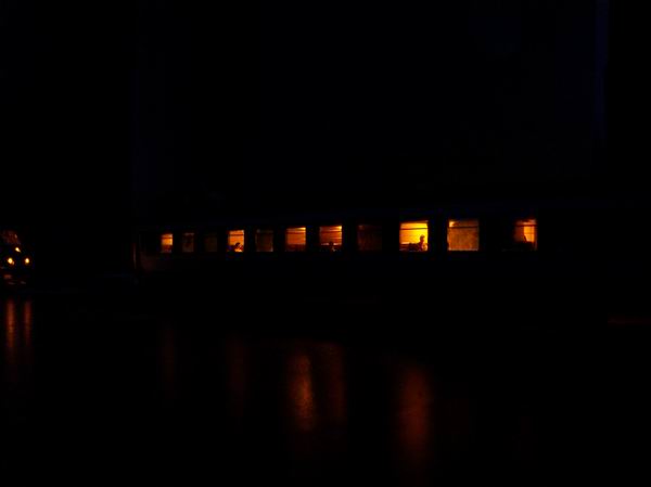

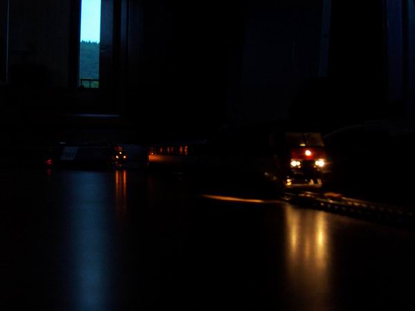

Première image, la 26195 avec une voiture Corail dont je viens d'installer un nouvel éclairage que je teste. La 27013 est juste derrière.
Faudrait que je modifie l'intensité lumineuse, ça crache trop (mais je ne connais pas la CV qui gère ça), également que je corrige légèrement les conduits de lumière, y a trop de fuites.
La seconde image est la voiture corail éclairée.

Donc, me reste à camoufler les conduits pour éviter les fuites de lumières (j'ai déjà fait pour d'autres 26000).
Diminuer l'intensité de lumière (je ne sais pas comment faire).

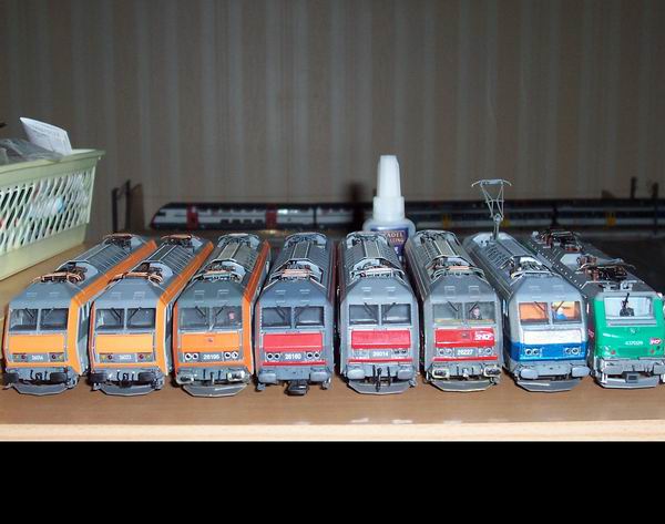

Messagepar 172190 » 30 Mai 2006, 09:53
Merci, mais c'est mes machine préférées alors :p
J'en ai 9 en tout.
5 bétons
3 corails+
1 En voyage (en cours de finalisation)
Non présentes sur la photo les 26088 (en cours de finalisation) et la 26203 (en cours de super-détaillage)
A droite, c'est la 37029, analogique, la 27013 Loksound est sur le réseau normal.
Enfin, sur les photos, seule la 26195 est digitale.
Me manque 2 ou 3 26000 en livrée béton histoire de garder une certaine cohérence (222 machines en livrée béton sur 234) et une Fret, voir une En voyage de plus (Hornby compte ressortir ces deux dernières), ça poussera ma collection à 14 machines :)
Dans les production jouef, me manque la 26181, pour les autres bétons, j'effectuerai une modification des numéros (comme j'ai fait pour la 26088 qui est de base une 26014 dont la peinture d'origine a mal vieillit).
