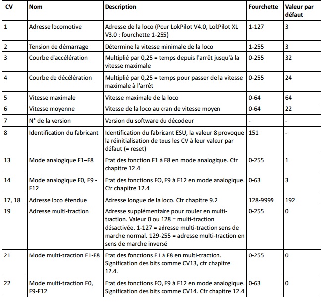

Messagepar mimichris » 13 Janvier 2013, 12:12
Quelles sont les valeurs des CV1 à 5 ? J'ai un décodeur LokPilot V4.0 et une loco BR64 Fleischmann.
Dans la notice, je n'ai pas compris quelle valeur il fallait mettre, il est juste détaillé la fonction de chaque CV.
Merci de votre aide.
mimichris
Message(s) : 42
Inscrit le : 08 Janvier 2013, 15:47
Re: Mutimaus
Messagepar ti53 » 13 Janvier 2013, 13:17
va voir la notice du décodeur : le tableau des CV est dans les dernières pages...
http://www.miniaturespassion.fr/pub/_documents/lokpilotV4.pdf
tableau des CV lokpilot v4.0 esu.jpg (163.74 Kio) Consulté 3712 fois
Ici, tu peux donc voir quelles valeurs sont encodés en usine et quelles valeurs tu peux mettre.
