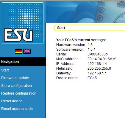

J'ai continué mes essais de connection. J'ai branché l'Ecos sur la prise Ethernet 2 TV de l'Alicebox avec un cable [b]RJ45 droit[/b]. J'ai changé l'adresse pour [b]192.168.1.51 et coché DHCP[/b]. Ensuite j'ai saisie [b]http://192.168.1.51[/b] dans la barre d'adresse de IE. Pas mieux. J'aimerai bien y arriver mais ça marche pas. L'adresse IP de l'Ecos revient à 0.0.0.0 à chaque fois.
Comment faire ?
Murphy
Re : Centrale Ecos D'ESU : 'Problèmes' de connexion entre PC et ECOS
Messagepar Murphy » 28 Novembre 2006, 02:37
Bon on y arrive. j'avais acheté du matériel pour le club donc un UB et des câble droit pour installer les ordis en réseau mercredi. J'ai donc installé cela.
Soit un UB, un cable droit du PC au UB, un cable droit du UB vers l'Alicebox et un cable droit de l'Ecos vers le UB. Sur l'ecos j'ai coché DHCP et j'ai reboté l'Ecos. Ensuite j'ai comme ils disent lu l'adresse IP fournie soit 192.168.1.4. J'ai rentré cela en adresse http://192.168.1.4 et j'ai pu me connecter sur le site de mise à jour de l'Ecos. Bingo ;)
Maintenant je peux à nouveau faire mes sauvegardes et mes mises à jour. Passe encore les mises à jour, mais être obligé d'être connecté sur le site pour faire des sauvegardes et restauration c'est pas l'idéal. En particulier un jour d'expo où il est impossible de se connecter sur un réseau ADSL. J'espère qu'il y aura un utilitaire pour faire cela sans connection Internet.
