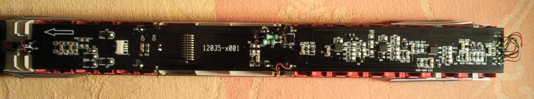

Messagepar alain.trinquet » 27 Septembre 2013, 00:49
J'ai accédé (pas facile à ouvrir !) aux entrailles de la bête : c'est pas gagné :x
La platine est une usine à gaz et comme d'habitude chez HJ, elle est recouverte d'un verni noir qui rend difficile l'investigation.
Par contre, je confirme les infos déjà fournies par papy49 et prevost :
  • sortie "feux AV" : blancs AV et rouges AR. Pas de dimming possible
  • sortie "feux AR" : blancs AR et rouges AV. Pas de dimming possible
  • sortie Aux1 : éclairage intérieur. Pas de dimming possible
  • sortie Aux2 : éclairage cabine AV. Dimming possible
  • sortie Aux3 : éclairage sortie AR. Dimming possible
La sortie Aux4 ne semble pas être câblée.
Il y a un condensateur de 220µF/35V placé verticalement et caché au milieu du compartiment voyageur : je n'ai pas encore réussi à déterminer son rôle mais il ne semble pas impliqué seul dans les problèmes de dimming.
Mais il y a des transistors et des condensateurs qui doivent, par contre, être impliqués. Je poursuis mes investigations demain mais je crois qu'une intervention au fer à souder pour suppression de condensateurs et/ou changement de résistances sera nécessaire pour permettre la diminution de la luminosité.

Sinon, l'analyse de la platine du X72500 est faite : on s'oriente vers la suppression d'un condensateur pour permettre le dimming des feux et de l'éclairage intérieur. Sans doute plus de précisions ce soir.
