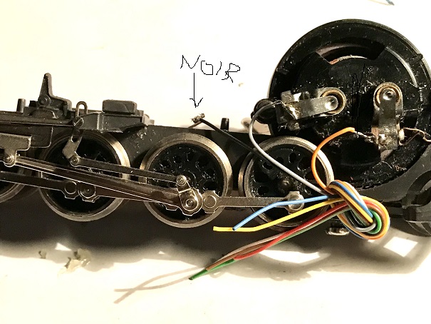

Bonjour, c'est trop compliqué pour moi ! J'attends un décodeur neuf et je vais essayer avec une autre loco. Mais je crois qie je vais retrouver un autre problème car souder les fils griset orange sur le moteur, pas de problème mais comment faire pour les fils noir et rouge car je ne vois qu'un seul endroit : il faut souder les deux fils au même endroit ? voir photos.
Je remets des photos plus petites. excusez moi
La photo numéro 2 c'est sous les roues dans le plomb; on voit la languettes de cuivre dont l’extrémité dépasse un peu sur le coté du dessus
la photo0.12 JPG c'est le dessus des roues et la petite languette de cuivre que l'on voit dépasser, c'est ici qu'étaient souder les deux fils pour l'analogique qui allaient vers les feux avant
la 008.JPGc'est encore la languette de cuivre ou étaient souder 2 fils pour l'analogique qui allaient vers les feux avant

Bonjour Tu as bien fait pour les photos. Effectivement c'est une LIMA.J'ai souder 3 fils : l'orange et le gris sur le moteur. Le noir sur ma patte de cuivre qui était au dessus, mais je ne sais pas si c'est le positif ! quand au fil rouge, il est en attente car je ne vois pas ou le souder ?

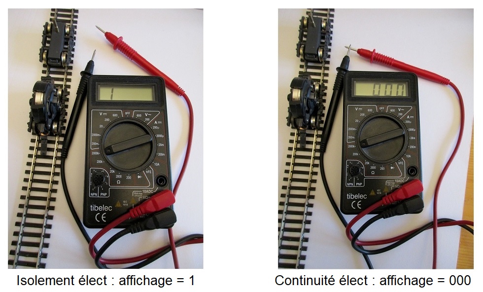

Pas de moteur annulaire type G sur ma BB 9520 Lima qui est équipée d'un moteur central au milieu du châssis. En fouillant mes "archives", j'ai retrouvé un bogie capteur et un bogie moteur G pour clarifier mes précédentes explications. J'ignore tes connaissances en matière d'électricité, donc on va se baser sur les miennes. Rassures-toi, tu devrais facilement comprendre car on part de loin. L'électricité et moi, comment dire ... : deux mondes parallèles :twisted: :mrgreen: . Je me suis servi d'un multimètre pour "sonder" la continuité électrique (sur position Ohm - en affichage visuel car je n'arrive pas à "incruster" le son du buzzer dans les images :lol: ) :

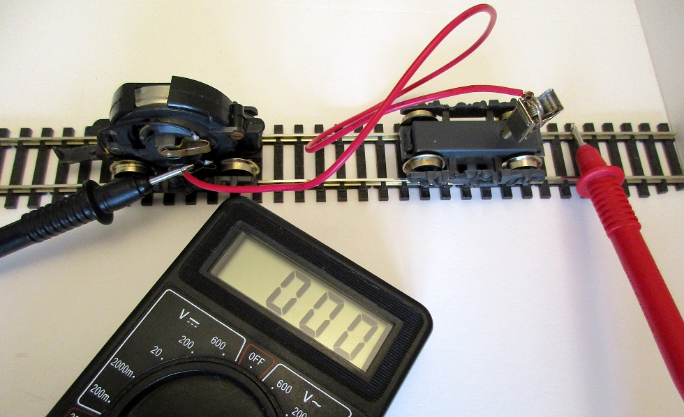

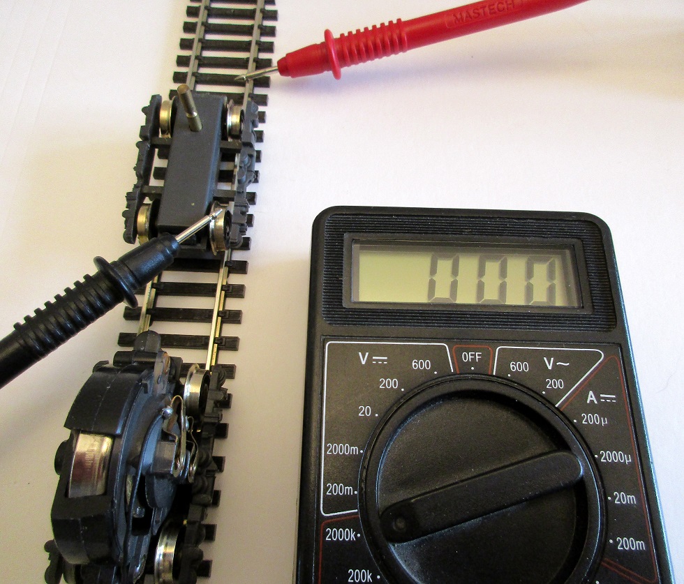

On va reporter les 2 bogies à ton exemple de 141 R 1097 Lima avec le bogie "capteur" pour le tender et le bogie moteur G pour la machine à vapeur. Les 2 bogies ne sont pas reliés électriquement (ta loc et le tender séparés) et la voie n'est pas alimentée. La continuité électrique est assurée entre le rail droit et les roues des essieux côté droit :
(2) continuité rail D roues D.jpg (292.91 Kio) Consulté 5394 fois

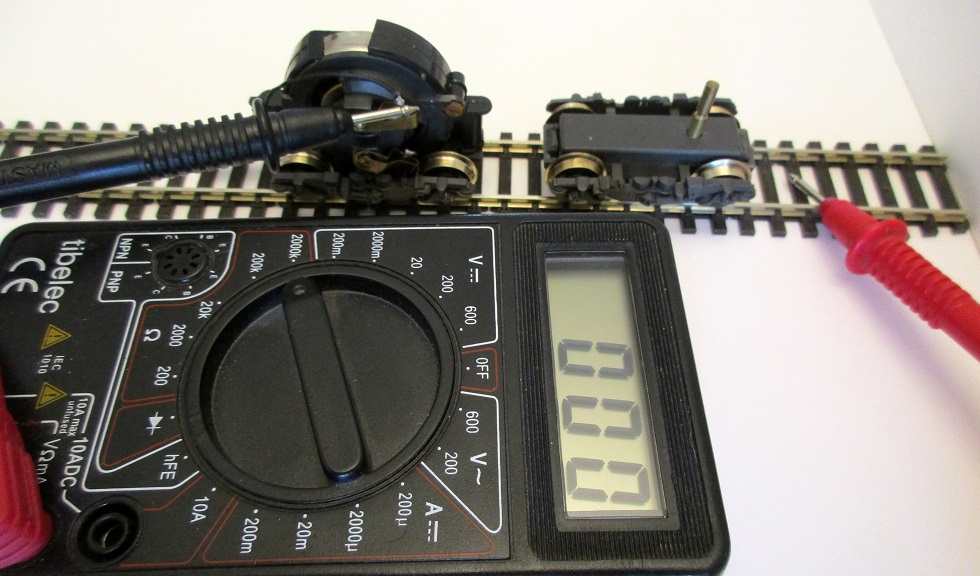

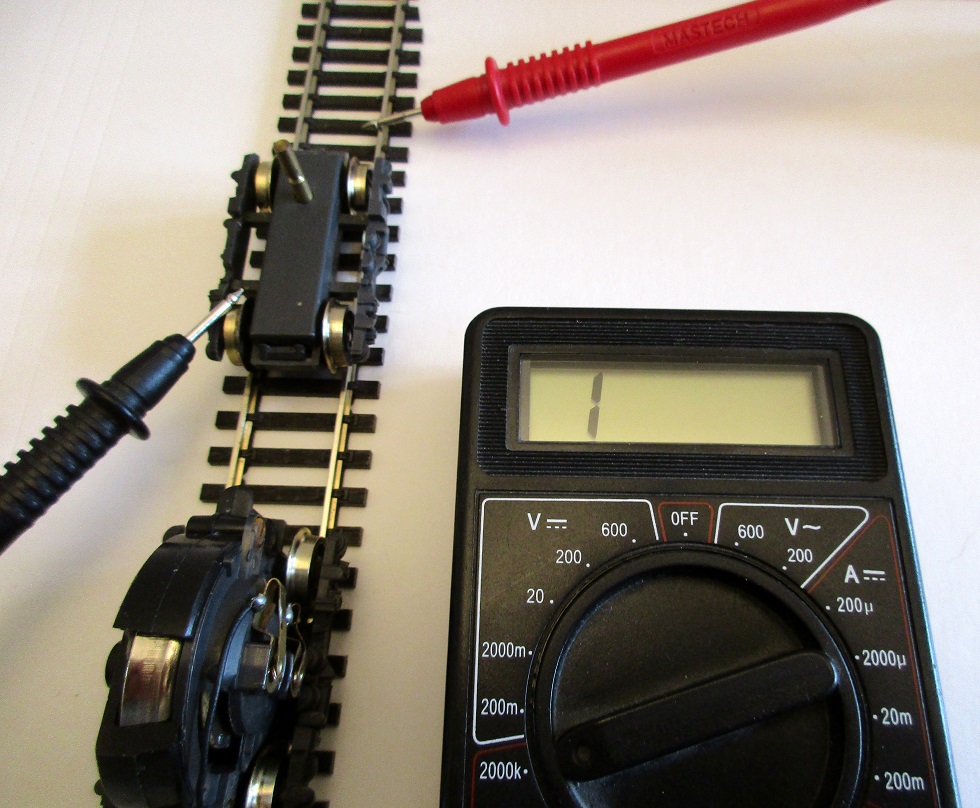

Isolement électrique entre le rail droit et les roues des essieux côté gauche :
(3) Isolement rail D roues G.jpg (256.85 Kio) Consulté 5394 fois

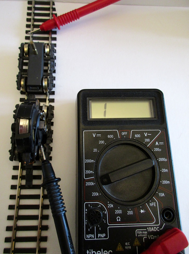

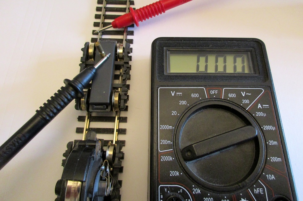

Isolement électrique entre le rail droit et le plot de contact dans l'axe du bogie :
(4) Isolement rail D plot contact.jpg (217.1 Kio) Consulté 5394 fois

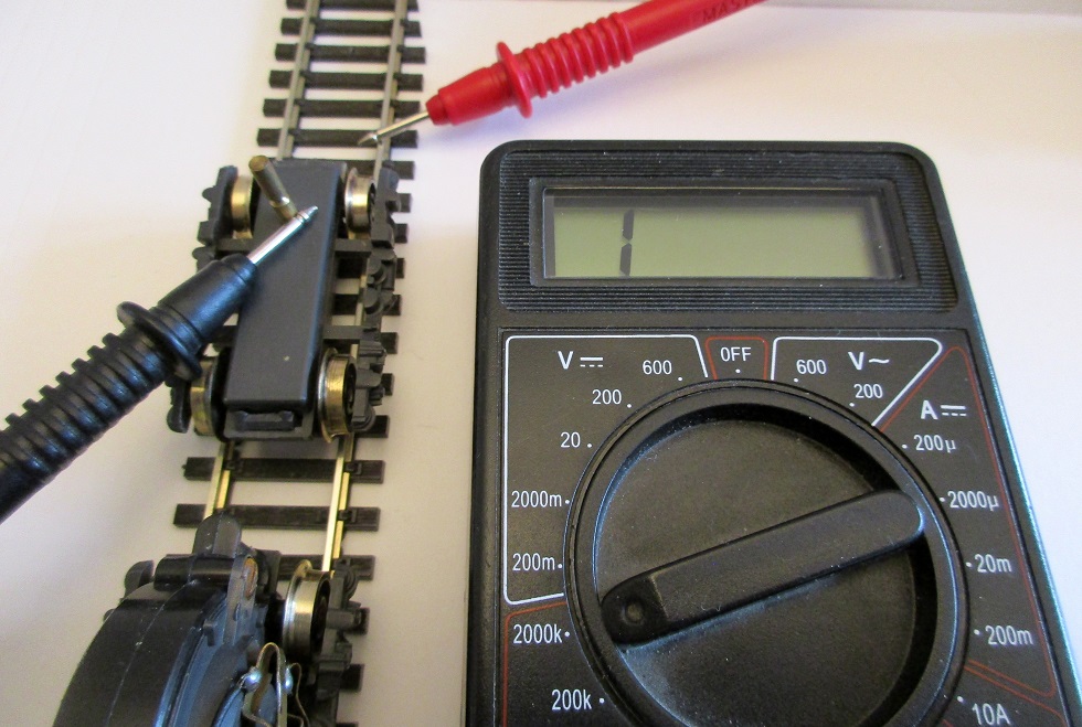

Ce plot de contact est en liaison avec le rail gauche via les roues côté gauche et une languette cuivrée à l'intérieur du corps plastique du bogie :
(5) Continuité rail G plot contact.jpg (225.67 Kio) Consulté 5394 fois

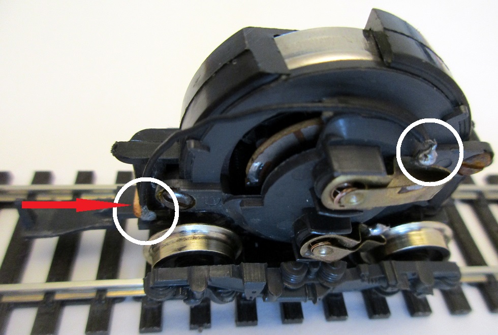

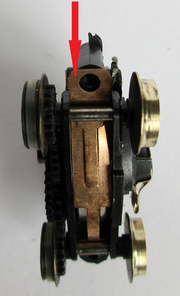

Un fil (entre les points de soudure cerclés en blanc) assure la liaison électrique de la borne du haut au rail droit via une languette cuivrée (flèche rouge) et les roues côté droit :
(9) Liaison élect borne moteur Haut.jpg (185.54 Kio) Consulté 5394 fois

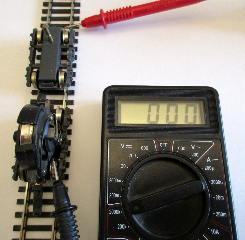

Par vissage, un carter plastique inférieur (flancs de bogie) vient couvrir la languette. Le moteur étant alimenté électriquement côté droit par sa borne du haut, il faut relier la borne moteur du bas au rail gauche via le plot de contact du bogie capteur :
(11) Liaison élect côté G bogie capteur et borne moteur Bas bogie moteur.jpg
(11) Liaison élect côté G bogie capteur et borne moteur Bas bogie moteur.jpg (216.11 Kio) Consulté 5394 fois
