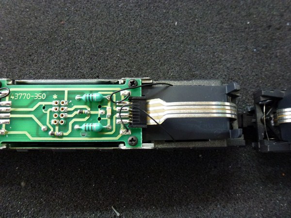

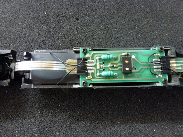

Bonsoir JACQUES , merci de la réponse.....mais ,... vous parlez d'un seul Decodeur pour 2 motrices et , qu'avec 2 Decodeurs la meme adresse s'impose ?!
Je vous post des photos de la bete pour confirmation..!

Je vous post des photos de la bete pour confirmation..![/quote]On voit que la loco est pré-équipée de connecteurs 8 broches NEM652 dans les 2 machines : que dit la documentation sur la digitalisation de la bête ? 1 ou 2 décodeurs nécessaires ?

Pour info , il n'y avait qu'un bouchon sur les platines ( photo ) , je n'ai rien enlevé !
Sur la doc ( nomenclature des piéces ) il y a la photo et la Réf. que d'un Déc.... Roco en l'occurence !
J'ai envoyé un mail à ROCO pour en savoir plus....j'attends !

On aperçoit bien sur les 2 photos que, sur les 4 pistes du circuit imprimé souple qui relie les 2 locos, les 2 pistes "extérieures" servent à relier les prises de courant. Pour les 2 pistes "intérieures", ce n'est pas évident.
Y a t'il un moteur dans chaque loco ou une loco motorisée et l'autre sans moteur ?
As tu essayé de voir le fonctionnement en alimentation conventionnelle (moteur(s), feu(x) avant/arrière, ...)?

Pour info : suite à la réponse sur le sujet d'un contact en Suisse , qui posséde la meme machine.....1 seul décodeur est néccéssaire ! c'est pour cela que ROCO met " un bouchon " sur deux ! ( fallait le savoir )

Suite et fin .....pour ceux que ça intérrésse....j'ai installé un Loksound , mais lors de l'initialisation , prob de court-jus !.....aprés essai , il s'avére qu'il faille retirer " le dit bouchon " sur l'autre moitié pour que le Dec soit reconnu !
