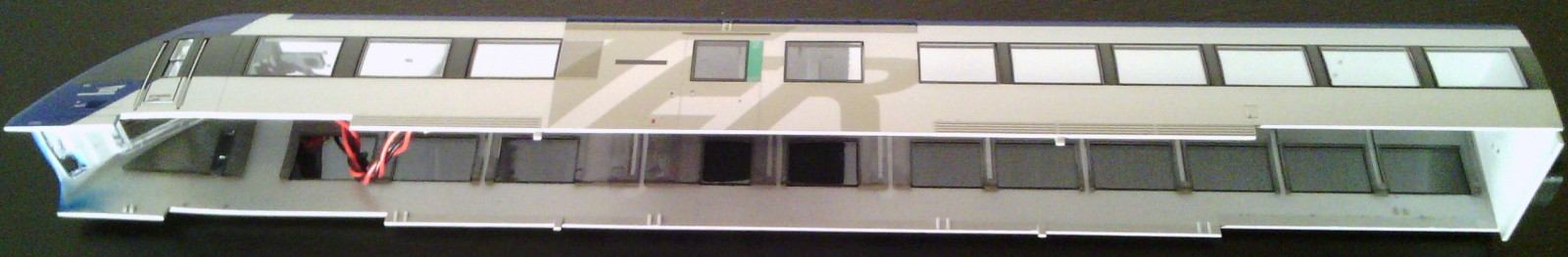

-puis il faut écarter les flans pour lever le capot : là, ça se gâte !
Ci-dessous une photo du capot qui montre l'emplacement des ergots : 4 en bas du capot et quelques uns à l'intérieur

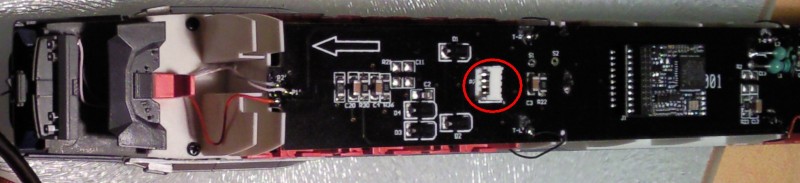

Quand le capot est levé, vous pouvez si vous le souhaitez débrancher le connecteur pour le 3ième feu et l'éclairage de la cabine : cela permet de ne pas être gêné car les fils sont courts.

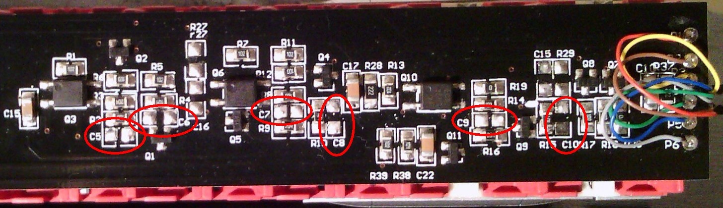

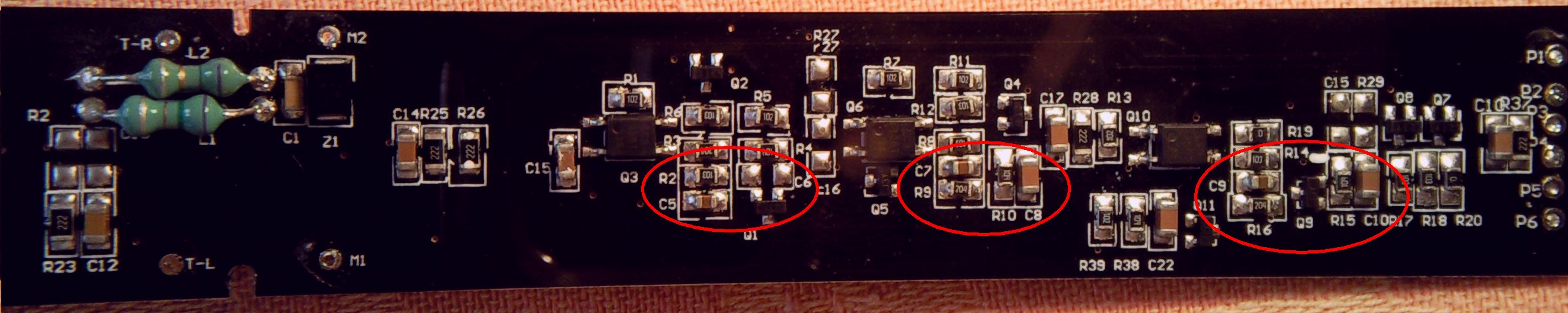

Les emplacements où il faut intervenir sont entourés en rouge ci-dessous : les condensateurs concernés (petits pavés marron) sont C5 et C6 (bizarrement, C6 n'était pas présent dans mon cas !), C7 et C8, C9 et C10.
Il n'y a plus qu'à prendre le fer à souder (à pane fine car les condensateurs sont vraiment petits !) et à dessouder les condensateurs concernés. Bien vérifier que le désoudage des composants n'a pas "bavé" et entrainé des contacts non désirés.
