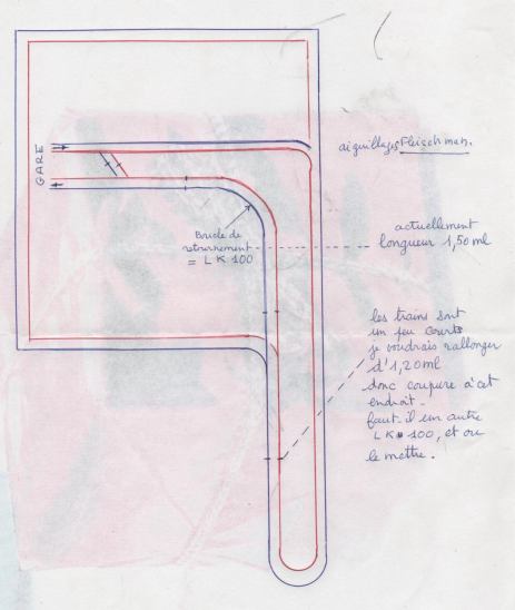

Messagepar georges.andrieux » 07 Octobre 2008, 20:14
Bonsoir, je viens de faire un essai de coupures de tronçon sur un rail d'abord puis sur le deuxieme rail , dans les deux cas avec un grand train ca disjoncte. plan joint j'attends vos lumières. merçi Georges
georges.andrieux
Inscrit le : 01 Avril 2007, 00:00

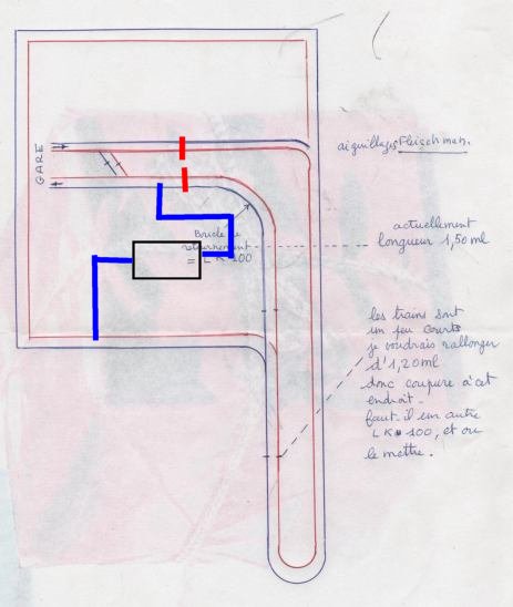

Messagepar Murphy » 08 Octobre 2008, 04:22
Je comprend pas très bien la partie gare mais voilà ma solution.
Murphy
Re : Boucle de retournement LK100
Messagepar georges.andrieux » 08 Octobre 2008, 20:05
Merci henri, le plan est bon, et ca marche ,bravo encore Georges
