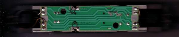

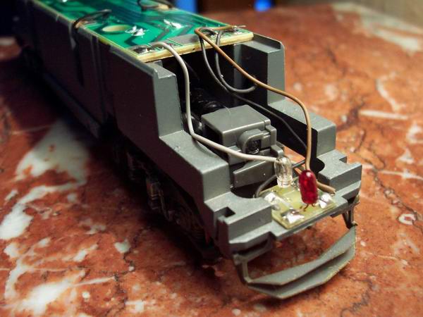

Messagepar 172190 » 16 Mai 2006, 20:31
Voilà les images de la machine.
La première est un scan du circuit imprimé, la seconde est une photo du système d'éclairage, il est simétrique avec l'autre.

Messagepar 172190 » 16 Mai 2006, 20:33
Voilà les images :p

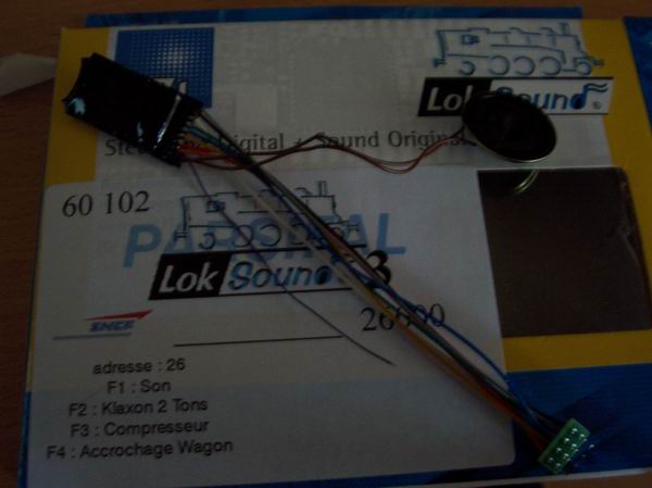

Messagepar 172190 » 22 Mai 2006, 16:46
Voici l'image du locksound que je viens de recevoir.
Bonne nouvelle, y a la place pour l'y mettre en enlevant l'aménagement intérieur d'une extrémité.

Messagepar alimzin » 22 Mai 2006, 19:11
Salut Matthieu, pas de problème je vais te faire le schéma de cablage par contre peux-tu me scanner la notice du loksound. Juste la partie avec la description des fils, rouge, orange ....

Messagepar 172190 » 22 Mai 2006, 19:38
Sur le mode d'emploi, c'est écrit en Allemand :p
Sinon, sur leur site, j'ai trouvé en anglais le même schéma (qui en fait explique quels fils vont sur quel pin de la prise NEM mâle, mais comme y a pas de prise NEM :p).
Voilà ce que j'ai trouvé, et la traduction que j'en ai faite :
Pin - Description EN/FR - Colour Code
1 - motor terminal right - connecteur droit du moteur - orange
2 - Back up light - lumière arrière - yellow
3 - function F1 - Fonction F1 - green
4 - Current pick-up 1 - Prise de courant 1 - black
5 - motor terminal left - connecteur moteur gauche - gray
6 - headlight - lumière avant - white
7 - common (+pole) - Commun (+pole) - blue
8 - current pick up 2 - Prise de courant 2 - red
Bon, envoyant ça, je me dit que le circuit imprimé, il ne sert plus à rien ? encore que dessus, j'ai des diodes menant aux ampoules et au moteur, mais en théorie, elles ne servent plus à rien ?
Les lumière " avant et arrière " en fait, faut brancher un côté sur l'un et l'autre côté sur l'autre ? ou les blanches sur l'un les rouges sur l'autre ?
D'ailleurs, sur les petits circuits des ampoules j'ai trois fils qui y menent.
Et le common, je suppose que c'est la masse, donc vraissemblablement le " - " des ampoules.
L'adresse du mode d'emploi en anglais, c'est sur la page 5 : http://www.loksound.de/download/anleitungen/524xx_US_User_manual_LokSound_V3_1_ebook.pdf

Merci Matthieu, je te fais le schéma ce soir. Tu peux déjà commencer par tout déssouder (composants seulement) et repère bien l'emplacement des fils car je ne veux pas les déplacer. Peux-tu aussi m'envoyer une photo vue de derrière de ton circuit imprimé car il me semble qu'il y a des pistes ?
Enfin bon sa ne devrait pas me poser de problème...
Re : BB26000 et digital
Messagepar 172190 » 24 Mai 2006, 09:57
Non, en dessous, y a rien, à part une diode soudée à chaque extrémité, et deux fils de contact juste à côté des diodes côté intérieur.
