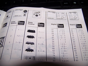

Messagepar 1822stephane » 04 Janvier 2009, 13:45
Bonjour a tous
Je possède une loco équipé d'un décodeur delta réglé en usine pour fonctionné en analogique, pour le digital je doit changé un ou plusieurs des quatres boutons sur le décodeur en position ON.
Je joint une photo de la notice que je n'arrive pas a bien comprendre, ou plutôt, je ne voudrai pas faire de bêtises.
Quelqu'un pourrai me dire comment réglé le décodeur pour le digital?
Stéphane

Messagepar 1822stephane » 04 Janvier 2009, 13:47
Aussi
A quoi correspondent les chiffres (02, 06, 08, 18, 20, etc....) ?

Messagepar Julien » 04 Janvier 2009, 16:50
Les chiffres à gauche correspondent au adresse de machine possible en digital !
A droite tu as les combinaisons qu'il faut faire sur le petit boitier représenté plus haut.
Donc par exemple.
Si tu veut l'adresse 18 pour ta machine, il te faudra modifié les petits bouton 1 2 et 4 !!
J'espère avoir été claire ;)
