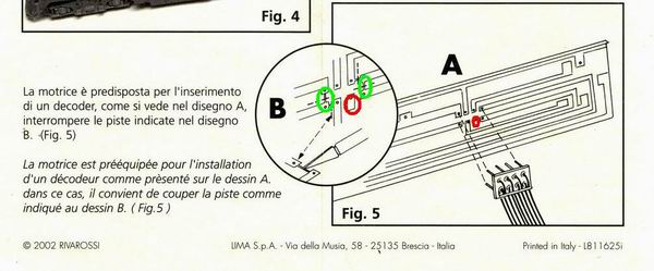

Bonsoir a tous; je vais commander sous peux un decodeur ESU lok sound parsifal pour ma BB 426203(model rivarossi ref:R1679) et je ne sais pas command instaler le decoder il y a bien une brise nem mais elle est a 7 trou et en plus il son pas large du tous pouvez vous me guider dans l'instalation du decodeur.

Salut Robin, normalement il n'y a qu'un seul type de prise NEM. Si il n'y en a que 7 c'est que ton décodeur supporte jusqu'a la fonction F0 et pas après. Ou alors le fil de la fonction F1 (vert en général) n'est pas brancher sur ta prise NEM.
Normalement sa devrait rentrer.
Peux-tu nous envoyer des photos de cette prise SVP

Il manque effecitvement une fiche sur le loksound, ça c'est normal, il n'a pas de fonction F0 d'accessoires qui en fait déclanche le son.
J'ai placé ce connecteur manquant en face de l'endroit où la prise ne va nul part sur la platine.
J'ai scanné le mode d'emploi de la Sybic Riva, j'ai cerclé de rouge l'endroit où doit aller le " connecteur fantôme "
J'ai cerclé de vert les deux petit liens de la platine à supprimer (comme indiqué dans le mode d'emploi).
J'ai ainsi équipées les 26160 et 26203, ça marche nikel, c'est nettement plus facile que pour les Jouef ;)

J'ai deje placer il y a quelque dans un decodeur a cette endroit et la le moteur a manquer de griller
