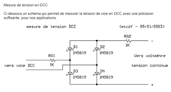

Attention : il ne faut pas forcément se fier aux indications d'un multimètre, même en position alternatif, pour mesurer la tension digitale. La valeur dépend beaucoup de la "qualité" du multimètre et de la méthode qu'il utilise pour mesurer cette tension. De plus, la position "alternatif" d'un multimètre n'est sensée être exacte que pour une tension de forme sinusoïdale, ce qui n'est pas le cas de la tension digitale sur un réseau.
Pour faire une mesure plus sûre, tu peux utiliser ce montage :
[url]http://f1.grp.yahoofs.com/v1/UJ3lSu_O2tsXPl1FNwKkFDOxk6WdYIKyWLKddr4EYMeOAysalo6MwAX9FuAawimnXsvW7oTvArJxwce_mQVfSi3xXBWLHtPzlL6jHA/techno_DCC/Mesure%20de%20tension%20en%20DCC.pdf[/url]

c'est parce qu'il faut être identifié pour accéder au fichier.
En voilà une copie :
On doit pouvoir faire encore plus simple (résistance, diode, condensateur, avec mesure de la tension continue aux bornes du condensateur) avec une précision correcte.

Bonsoir et merci Alain, en fait il faut juste redresser le courant! les valeurs des diodes ont une grande importance car je n'ai pas celles-ci?
Je vais essayer ce montage demain et te tiendrais au courant.

par alain.trinquet
Les diodes proposées dans le montage sont des diodes Schottky ayant une faible tension de seuil. Mais si tu souhaites juste avoir une idée de la tension digitale sur ta voie, tu peux les remplacer par des diodes "classiques" (signal ou redressement) : la mesure sera simplement un petit peu moins précise. Ajoute environ 1 Volt à la valeur mesurée pour avoir une valeur proche de la tension réelle.
