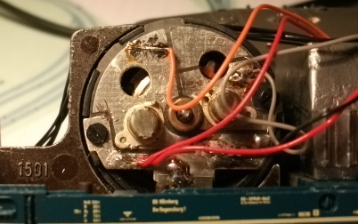

J'ai digitalisé 4 locos Fleischmann.
On ne change pas la flasque mais on coupe une piste du circuit pour éviter la mise a la masse du moteur, on peu aussi enlever les résistance et self. On soude les fils du décodeur directement sur la flasque.

Messagepar JH » 24 Février 2010, 01:14
Photo de la transformation
[image1]

Messagepar JH » 24 Février 2010, 01:15
Voir photo
[image1]

Messagepar Camarguais » 24 Février 2010, 01:26
Bonsoir Jacques
Ta loco est une récente avec la flasque en circuit imprimé
la mienne est en fer pas moyen d'isoler le porte charbon qui est serti à la masse
