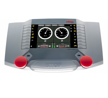

Messagepar 241.P.17 » 04 Juin 2010, 17:49
Bonjour à tous, voilà; débutant dans le digitale, j'ai acheté récemment la toute dernière centrale de MARKLIN. Ayant commencé d'équiper mes locos de décodeur sonore, je souhaiterai savoir comment il faut faire pour modifier les paramètages enregistrés d'usine sur les décodeurs. Car deux adresses identique pour deux locos d'iférante, ma centrale n'apprécie pas.
Pourriez vous éclairer ma lanterne Merci :?:

Messagepar 241.P.17 » 04 Juin 2010, 19:31
Bonjour Marc,
Pour répondre à votre message ma centrale est la centrale station de référence 60213. Voici la photo:
241.P.17

Messagepar coquelicot94 » 04 Juin 2010, 20:18
Désolé, connais pas
