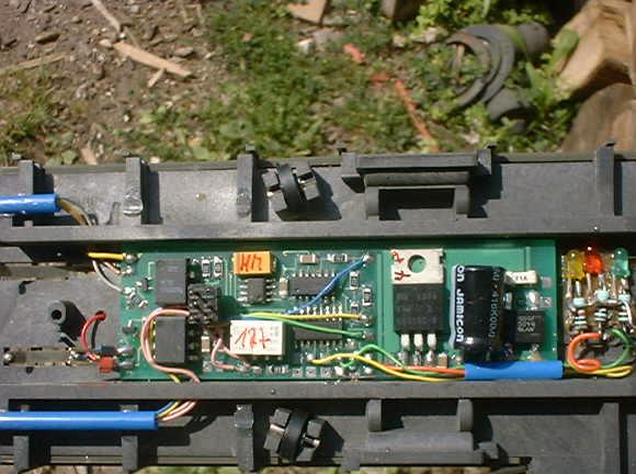

Bonjour a tous
En fouillant sur le net (notamment en allemagne)j'ai decouvert un decodeur (DCC ou Motorola) dont le principe d'arret en position est uniquement optique et non a verrouillage electromecanique. Ce decodeur se place sous la plaque, permet d'alimenter une signalisation (vert et rouge) et l'eclairage de la cabine. La particularité des plaques marklin digitale est leur limitation a deux sur un reseau. Ce decodeur permet d'installer un nombre de plaque determiné par deux fois 24 position (par exemple, 12 plaque a deux positions).
Apres installation, je me suis rendu compte que le moteur de la plaque etait un peu faiblard (ou usé tout simplement),et il a fallu que je le change (comme indiqué par le fabricant du decodeur). C'est donc un moteur de commande d'aiguille tilig qui est en lieu et place du moteur d'origine (apres un petit passage sur la fraiseuse quand meme).
Un autre avantage de ce decodeur est un aspect de realisme: la vitesse de rotation diminue en approche de la position definitive; et, cerise sur le gateau,, les vitesses (droite gauche lente et rapide) sont reglables par programmation.
Un produit genial me direz vous...Oui, c'est vrai, c'est pas mal, mais j'y vais de ses inconvenients:
lors de l'installation de l'ensemble, une erreur de cablage l'a totalement deprogrammé...Et la notice de programmation est en allemand, langue totalement inconnue pour moi; apres une traduction sur le net, j'y suis quand meme arrivé: c'est tres simple si l'on a compris la phylosophie de cette programmation.
En conclusion, un produit assez bon marché (entre 45 et 75 euros port compris en allemagne)relativement simple d'installation a condition d'etre tres precis, aussi bien en installation mecanique qu'electrique.
Cette petite chose est visible a l'adresse suivante:
http://www.digital-bahn.de/bau_ds/drehsb.htm
Bon train a tous
