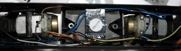

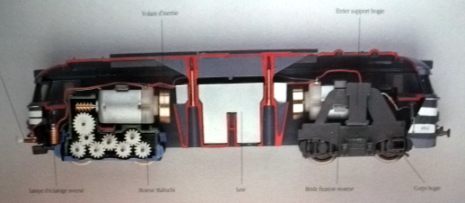

Ne pose pas de problèmes, voir photos. Avec des leds c'est un plus.
[image2]
JH

Messagepar JH » 11 Janvier 2011, 02:34
Photo suite[image1]

Re : Besoin daide
Messagepar JH » 11 Janvier 2011, 02:58
Pour quelques pixels de trop la photo ne passe pas, j'ai réduit au plus simple.
Explications: Fil Orange moteur gauche et droit borne en haut. Fil gris moteur gauche et droit borne en bas. Sur la photo la couleur des fils n'est pas juste, j'ai a l'époque repris les fils d'origine. Sur cette machine j'ai gardé les ampoules.

Messagepar JH » 11 Janvier 2011, 23:49
Le câblage est clairement expliqué et dessiné dans la notice du décodeur. Sur la photo c'est un ESU il est protégé contre les courts circuits. Il te faut du fil de câblage fin des couleurs du décodeur, rouge, noir, orange, gris, bleu, blanc, jaune, vert et violet (Miniature Passion) De la gaine thermos rétractable, un bon fer à souder pas trop puissant et de la soudure pour électronique. (Sélectronique) Avoir bien mangé et bien dormi, cela aide!
