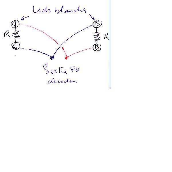

Messagepar titou12 » 17 Mars 2011, 20:38
Je crois que mon erreur est là.
Mes leds sont en serie 2 à 2 avec une resistance intercalee entre les 2; donc mon fil fil bleu va d'un cote le fil blanc de l'autre je pensais que l'inversion des feux se faisait par inversion de la polarite.
Donc lorsque ma sortie est activee j'ai 13 ,60 volt mais lorsque j'inverse le sens de circulation je 'ai plus rien a cette meme sortie tout çà en test sans led branchée. Ci joint schema rapide
[image1]

Messagepar titou12 » 17 Mars 2011, 20:42
Voila le schema

Messagepar titou12 » 17 Mars 2011, 20:43
Je suis encore loupe

Messagepar titou12 » 17 Mars 2011, 21:03
Le voici enfin ce schema

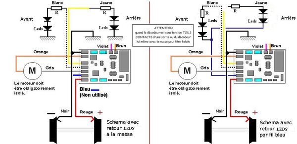

Messagepar Skull1 » 18 Mars 2011, 03:23
Bonsoir Alain,
Peut-être le schéma ci-dessous peut aider ?
Cordialement KD.

Messagepar Skull1 » 18 Mars 2011, 05:23
Voilà le cablages du déco Lokpilot Basic - BEMF
Cela doit fonctionner Alain.
Cordialement KD
