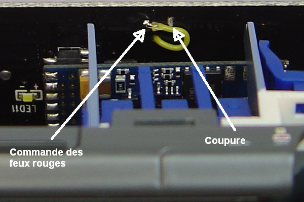

Messagepar alain.trinquet » 25 Avril 2011, 20:05
Pour séparer les feux rouges, j'ai coupé 2 pistes.
Pour les feux rouges en marche avant, j'ai coupé sur le dessus du circuit imprimé :
Pour les feux rouges en marche arrière, j'ai coupé sur le dessous du circuit imprimé :
Pour commander les feux rouges, il faut utiliser les sorties D et E du décodeur Silver21+ ; il faut aller les chercher au niveau du connecteur MTC21 : bornes 14 (AUX2) et 13 (AUX3).
Si tu as besoin d'informations supplémentaires, n'hésites pas.

Messagepar ob8787 » 22 Mai 2011, 13:19
ou puis je trouver la fameuse page des trucs d'alain pour le cablage des feux rouges car sur les photos précédentes il y a des fils rouges qui ne sont pas d'origine sur la platine
D'avance merci
