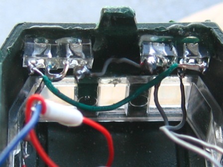

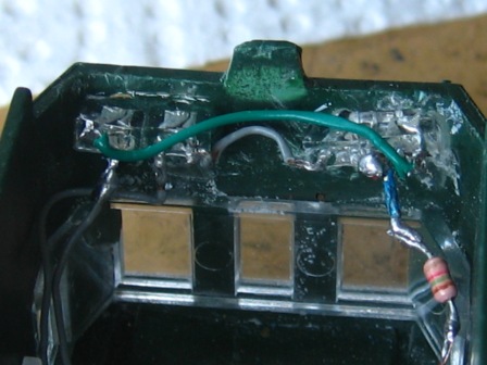

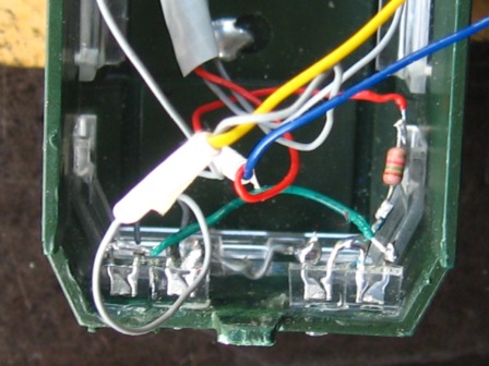

Messagepar TRaysor » 15 Juin 2011, 16:49
Bonjour.
Voici quelques photos. Suffiront-elles pour l'expertise?
Je crois bien avoir respecté le schéma (sans mettre ma main au feu). Une inversion d'une seule led peut-elle couper la circulation du courant? :?:
[image1]
[image1]
J'espère quece n'est pas grave docteur...
Cordialement. Raymond
