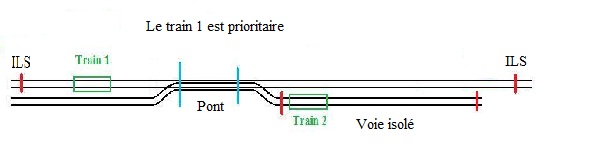

sur mon réseau HO j'ai reproduit le pont du tech (qui se trouve sur la ligne Perpignan-Cerbère un pont à enchevètrement de 2 voies voir photo
je suis en digital avec Roco multiMaus j'ai un train prioritaire et un autre qui arrive de l'autre côté il s'arrete.
la détection se fait par ILS et relais qui coupent le courant sur la voie isolé. Donc j'ai des locos sonorisées et par conséquent le son s'arrete et aussi les phares.
ma question est :
Est il possible que mon train s'arrete sans que ça coupe le son et les phares avec un autre système qui s'adapte
avec la MultiMaus

il existe chez roco un générateur de freinage qui permet a la loco de s'arreter en douceur sous couper le courant ( ref 10779) et sans couper les sorties de fonctions ( éclairage, son, phares...)

J'ai fais une illustration
ok merci pour l'info
