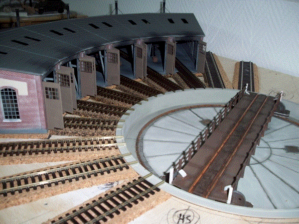

Ayant mis a profit un arret de travail de 2 mois,j'ai eu le temps de cogiter et de commencer la realisation de la partie rotonde et pont tournant de mon nouveau reseau(pardon celui de mon fils de 2ans!!).
Au vue des prix exorbitants pratiqués je me suis donc decider de tenter la construction d'un pont tournant digitalisé a prix abordable 150 euros environs.
materiel: pont peco (55 euros),un moteur 12-24v avec reducteur 918d (16 euros)et 4 engrenages 13,18,28et 58 dents (1,10 euros)
digitalisation :un module lk22(evite court circuit) et un decodeur standard lenz (72 euros pour les 2).
la peinture du pont est terminée ainsi que sa motorisation .les essais sont concluants pour le moment,j'attend le materiel pour la digitalisation.
je pense ensuite retrosignaler l'ensemble

Apparement , belle réalisation, dommage que l'on ne puisse agrandir les photos
Comment prevoyez vous le système d'arrêt devant chaque voie d'entrée ou sortie ??

mon choix n'est pas encore arrété pour l'arret devant chaque voie .
Plusieurs choix possible soit un capteur incremental sur l'axe soit un capteur de position comme ILS ou led EM/REC je pense tester cette derniere solution couplé a un module ldt de retosignalisation.

La rotonde sort de peinture son eclairage est fonctionnel

Gestion inversion de polarit? LK200:super simple a cabler
decodeur LENZ standard gere le sens de rotation et la vitesse du pont une sortie accessoire commande l'eclairage de la rotonde (12 led jaunes) via une resistance ad hoc.
je vais rmplager les 3 engrenages par 2 poulies et une courroie pour eviter les jeux prejudiciables au maintien a la position d'arret.
je vais commencer a etudier la retrosignalisation avec une RS16 de LDT coupl? a des LED EM/REC mono boitier
A suivre....
