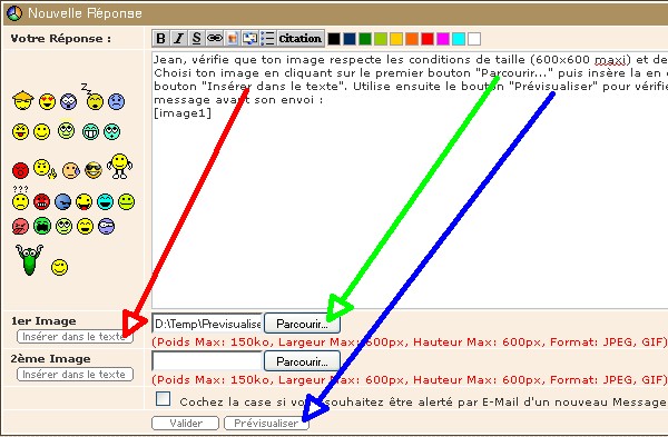

Messagepar alain.trinquet » 28 Février 2012, 11:19
Jean, v?rifie que ton image respecte les conditions de taille (600x600 maxi) et de poids (150ko maxi). Choisi ton image en cliquant sur le premier bouton "Parcourir..." puis ins?re la en cliquant sur le premier bouton "Ins?rer dans le texte". Utilise ensuite le bouton "Pr?visualiser" pour v?rifier le contenu de ton message avant sa validation pour envoi :
