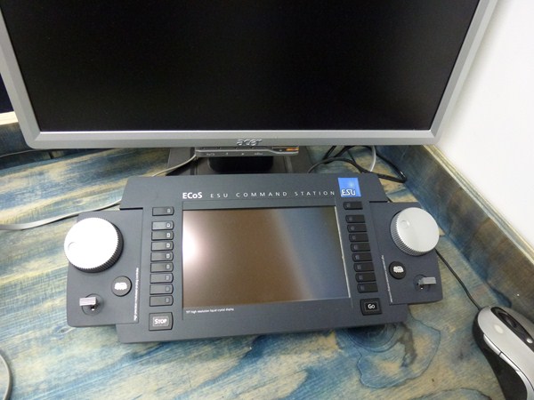

Question...: est-il neccessaire avec un PC et RRTC.....de créer le meme TCO sur l'Ecos.....( double emploi...? )

Bonjour philippe,ce n'est pas n?cessaire si tu utilise rrtc,tu peut toujours faire le m?me sur l'ecos pour les manoeuvres par ex,ou bien cela peut te servir ,en cas d'utilisation manuelle sans rrtc,esp?rant avoir r?pondu a ta question,salutations.

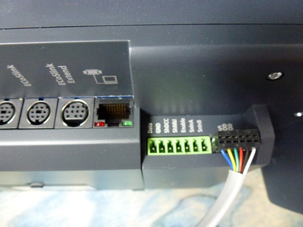

Pour relier , mon Ecos ? "dixit" mon 1er RMGB.....L'ON m'a fourni ( avec l'Ecos ) un cable......trop court...pour ma configuration....... .......QUESTION :1 ...existe t'il un cable + long........( le fournisseur ne m'a toujours pas r?pondu )?
QUESTION :2... j'fais quoi......je rapproche l'Ecos..... le RMGB.....

Bonjour philippe,de quel longueur est ton c?ble actuellement en s88 on peut aller jusque deux m?tres,si tu veut passer en rj45 blind?,la on peut aller jusque 5m si je ne dit pas de b?tises,salutations.

Pour relier les RM-GB-8-N la platine comporte deux possibilit?s de liaison, le c?ble plat qui se relie directement sur l'EcoS, mais aussi un c?ble blind? type RJ45. Le c?ble plat est sujet a des pertes d'informations sur de longues distance, alors que le c?ble RJ45 blind? en a tr?s peu. C'est l? un plus du RM-GB-8-N. A ma connaissance Viessemann vend deux longeurs de c?ble plat. Le c?ble RJ45 se trouve chez les revendeur informatique, tu peu aussi le fabriquer toi m?me, Selectronique vend le c?ble les cosses et la pince pour sertir. Pour ?tre complet je conseille vivement l'achat chez LTD le module HS88. La liaison se fait directement sur le PC avec une prise USB, et pas sur l'EcoS d?tour inutile.
De plus l'on a trois lignes de r?tro-signalisation, moins de pertes signal, plus rapide.
Il existe chez LTD un adaptateur entre la prise c?ble plat et RJ45.
Je reste a disposition pour plus d'infos, Bravo pour ton r?seau, j'ai l? beaucoup a apprendre.

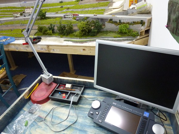

Bonsoir.......mer?i ? vous deux pour vos r?ponses.......le cable "pr?vu" fait 2 metres.......pour bien faire , il me faudrait le double......maintenant......j'ai plac? mon Ecos en fonction de mon "agencement"....par rapport ? mon r?seau......
c'est ? dire....que j'ai un espace entre le pupitre et le r?seau.....d'un metre......donc ..pour relier mon 1er RMGB..il me faut au moins 4 m !........question ( je me lance c'huis nul...)....puis-je brancher un RJ45 ( 5M....j'en ai un..!).....de l'Ecos ....au RMG.....

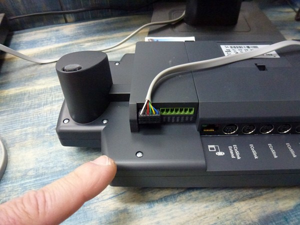

?a...c'est le cable en question..........
l?.....c'est ou je pense mettre le RJ 45......pr?vu pour connecter......."l'ecos....euh.......j'me rappel plus du nom.....a main...quoi......".....est-ce possible.........bhou........j'prefere m'occuper de la d?co.....

Messagepar alain.trinquet » 02 Mars 2012, 23:43
Le connecteur RJ45 femelle de la derni?re photo est pour relier l'Ecos ? l'ordinateur, pas ? des modules de r?trosignalisation !

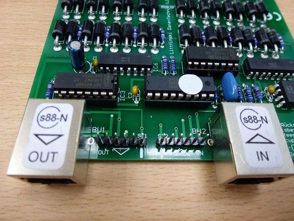

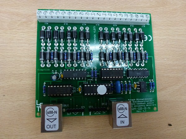

Ton 1er RMGB, quel est sa r?f?rence/mod?le ? A t'il un connecteur plat 6 broches s88 ou RJ45 femelle ou les 2 ?

Pour Alain.....mais qu'est-ce c'huis nul.....!!!!...bien sur que ce connecteur RJ45....est fait pour brancher l'Ecos au PC.....J'ai pas fait gaffe au dessin....!!!...pour les RM , 2 photos....
Si cela peut vous renseigner.....et m'aider.....

Pour finir......Andr? me confirmait , qu'il n'?tait pas n?ccessaire de cr?er un TCO sur l'Ecos , du fait de RRTC.......mais , est-ce aussi valable pour configurer les aiguillages....les CV des locos.....etc......en bref......l'Ecos.....ELLE SERT A QUOI ,,!!

Philippe,sur l'ECOS tu pourra toujours conserver tes r?glages de cv(ce qui peut -?tre utile,demande a papy),de m?me que la configuration des adresses de d?codeurs d'aiguillage ou autre.Le fait d'utiliser RRTC,te permet de soulager ta centrale en ce qui concerne la r?tro et la gestion des itin?raires,la centrale ?tant juste une interface dans ces deux cas,de toute fa?on et d'apr?s l'avis des utilisateurs l'ECOS patauge quand il y a trop de r?tro.Voila esp?rant avoir r?pondu a tes interrogations,salutations.
