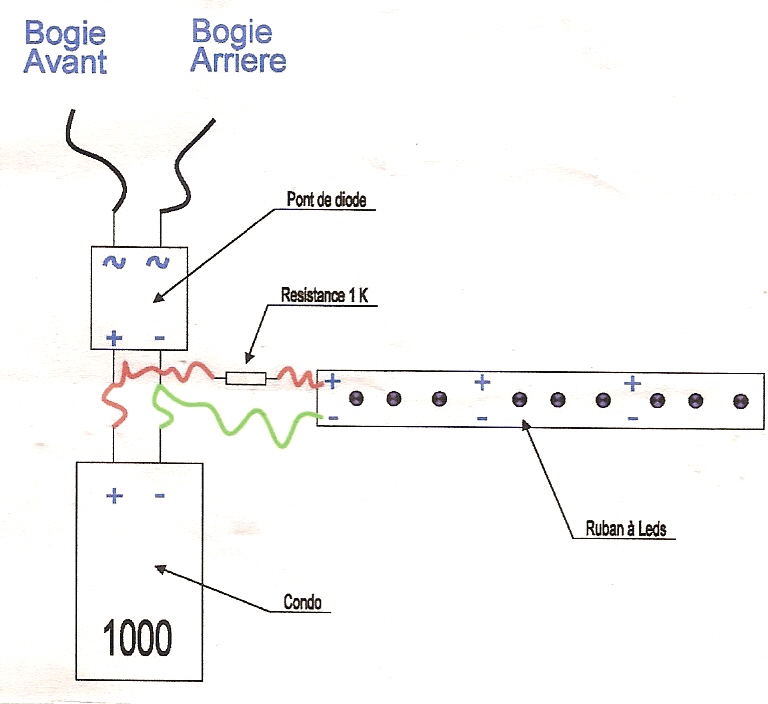

- Pour le schéma feux rouges de queue, en voilà un qui fonctionne :D

Pour le schéma pour les feux rouges de queue, je mettrais plutôt la résistance entre le condensateur et les leds et pas entre le pont de diodes et le condensateur car elle doit limiter le courant dans les leds. Dans ton schéma, le rôle "tampon" du condensateur est restreint par le fait qu'il n'y a pas de résistance entre le condensateur et les leds.
Tant qu'à faire, il vaut mieux mettre 2 résistances :
  • une entre le pont de diodes et le condensateur d'environ 100 Ohms pour limiter les pointes de courant de charge du condensateur
  • une entre le condensateur et les leds d'environ 1000 Ohms (à ajuster en fonction de la luminosité souhaitée) pour limiter le courant dans les leds

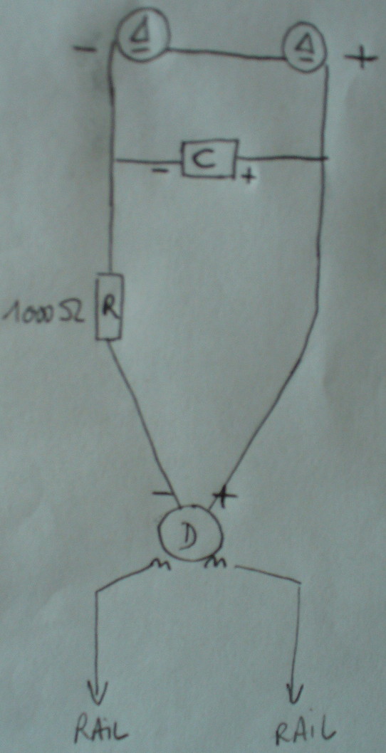

- J'ai trouvé un autre montage, qu'en penses tu?
Le ruban a leds peut-être remplacé par deux leds rouges en série...

En effet, dans celui là, la résistance est entre le condensateur et les leds.
Pour le condensateur, vérifier que sa tension de service est supérieure à la tension DCC de la voie : prévoir une tension de service de 25V ou plus.
