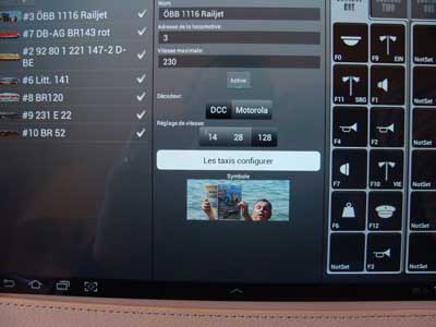

Grace à Alain Pialat vendeur sur Nantes je vais vous faire un test grandeur nature de la bete cette semaine
je suis déja connecté avec elle tenez je suis déja en représentation d'une loco (photo prise dans la mer morte) :lol: ca promet ce test mes gaziers
laissez moi une semaine le temps de réaliser la page, inutile de vous dire que celui ci sera réalisé sans compromis et en toute objectivité

L'idée est très bonne et est bien dans notre temps. Mais si j'ai tout compris il est indispensable d'avoir un e-phone plus un routeur plus la centrale. j'ai peur que cela coûte cher.

C'est pas forcément ca mais dans ce cas elle ne présente pas d'interet en effet sans tablette ou smartphone (donc pas spécialement d iphone) car l'interet est vraiment la ! mais y a t il interet ? sauf a etre dans l'air du temps ? je tenterai de répondre ! surtout on regardera i'nteret ou pas d'un achat en fonction de ce que l'on veut faire ! je vais donc me mouiller avant de me faire taper dessus sans doute mais tant pis !
pour le routeur wifi il est inclus dans la package
un peu de patience les tests viennent juste de commencer
je rends la bete à son proprio dans 15 jours !
