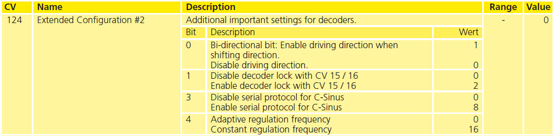

Peut-être une piste par modification du CV 124 qui permettrait de verrouiller le décodeur
en fonction des valeurs contenues dans les CV 15 et 16. Concernant ces derniers, je n'ai
trouvé aucune explication.
Jean-Paul
Valeurs CV124

Configuration Variables 15,16: Decoder Lock
The decoder lock is used to change CV's in only one of several decoders with the same short address (CV1) or long address (CV17 and CV18) that are installed in the same locomotive. Assign a number to CV16 in each decoder (i.e. 1 to motor decoder, 2 to sound decoder, 3 or higher to other decoders) before the decoders are installed in the locomotive. To change a value in another CVof one of the installed decoders, first write the number 1 (motor), 2 (sound) 3 or higher (other) into CV15, then send the new value to the CV to be changed. The decoders will compare CV15 to CV16 and, if the values are equal, the CV to be changed will be changed. If the values in CV15 and CV16 are different, the update will be ignored.

Malheureusement la CV94 reste non modifiable en jouant sur la valeur de la CV5 et en optant pour chaque valeur de la CV124.
Petite précision la CV67 est elle aussi non modifiable mais cela n’est pas trop gênant puisque sa valeur est de 1.
En modifiant la CV29, la création d’une courbe de vitesse est possible CV67 imposée, CV68 à CV93 libre d’écriture, le problème est le dernier cran CV94 imposée non modifiable à 255.
Concernant le verrouillage par les CV15 et 16, je n’ai pas bien compris le fonctionnement. La lecture pour CV15 et CV16 est de 0. J’ai testé la valeur décimale 1 pour les 2 CV mais les CV67 et 94 restent inaccessibles en écriture.
J’utilise une centrale Lenz LZV100 version 3.6, le message d’erreur en écriture est 02 (pas de liaison avec la machine) alors en qu’en écriture la lecture est possible.
