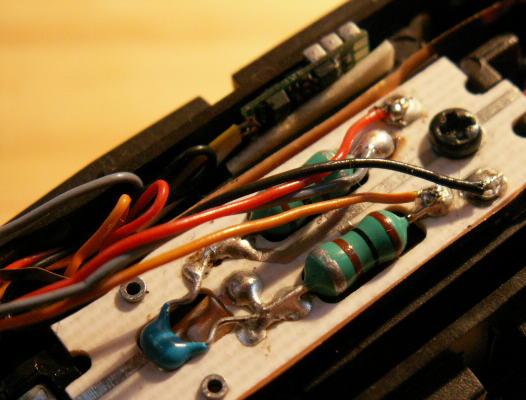

J'ai fait une tentative de digitalisation du locotracteur Roco 63925...
J'ai monté un décodeur Lenz gold comme le montre la photo jointe, après avoir sectionné la piste conductrice qui reliait initialement les plots ou j'ai soudé les fils rouge-gris et orange-noir (voir photo jointe).
J'ai ensuite mis la loco sur la voie programmation... et 30 minutes plus tard (programmer un décodeur avec la central Esus est habituellement beaucoup plus rapide!) je fais un essai.
Pas terrible: la loco marche par à-coups, accélère qd je donne un ordre de ralentir, s'arrête, broute, repart...
Bref je démonte tout pour faire des tests et fini par court-circuiter le moteur: petit nuage de fumé!
Comme si de rien n’était je remonte... mets la loco sur les rails... elle part à pleine vitesse (régulateur a 0)... et petit nuage de fumé coté décodeur cette fois + central en court circuit!
Bref: où est l'erreur!
Me suis-je planté dans le montage du décodeur?
Le moteur du locotracteur se prête t'il a une digitalisation?
... en clair, est-ce que ça vaut le coût que je change le moteur et installe un nouveau décodeur...
Merci d'avance de vos réponses!

Messagepar jerome.hereng » 06 Janvier 2007, 18:36
Je pense qu'il faut enlever les resistance et le petit truc bleu( je sais plus son nom:?: )si c'est comme sur un Y8000;)
jerome.hereng
Re : Digitalization d'un locotracteur Roco
Messagepar jerome.hereng » 06 Janvier 2007, 18:40
Ce n'est pas resistance, mais des self, et le truc bleu un condensateur.
jerome.hereng
Messagepar cedfred » 06 Janvier 2007, 19:40
Ok, merci Jérome.
Il s'agit en effet d'un Y8000.
Entre temps - pour ceux que ca intéresse, j'ai trouvé une notice de digitalisation à l'adresse: [url]http://letrainpassion.chez-alice.fr/Y8125_fret.htm[/url]

Messagepar Murphy » 06 Janvier 2007, 21:17
Et je peux garantir que cela fonctionne sans problème. Près d'une dizaine de digitalisé déjà à mon actif et j'en ai encore deux sous la main à faire.
