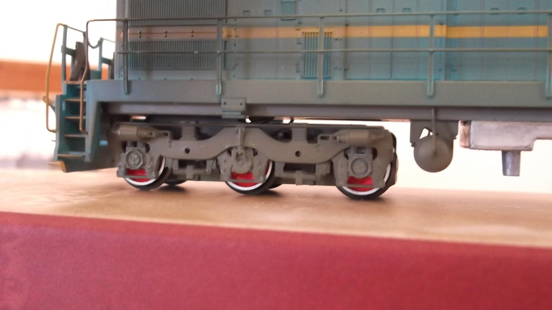

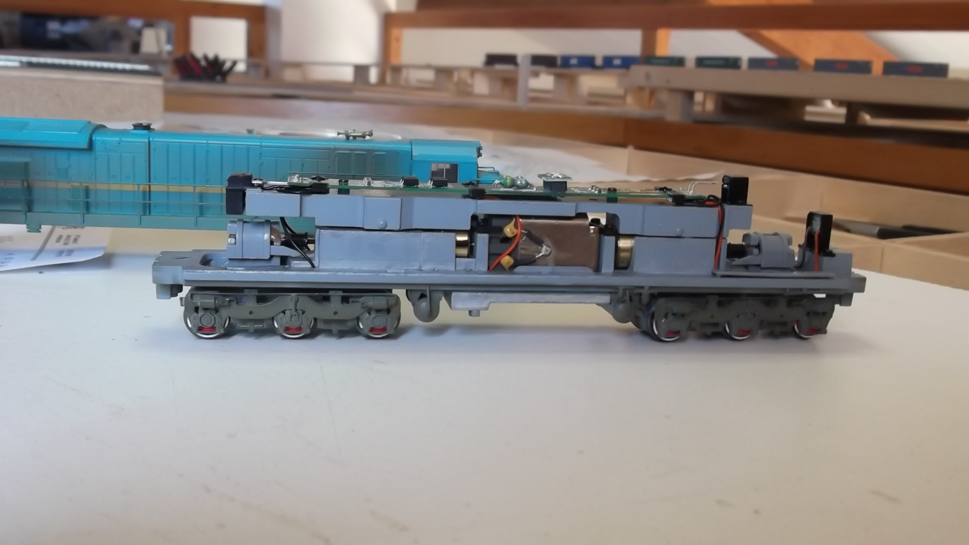

Mois c'est la rame RRR de EPM qui m'a fâché, en digital toutes les lumières clignote. La BB 22222 de LS Models n'a JAMAIS fonctionné, tout a cramé dès la première mise en voie. Fabriquée en Chine et vendu cher en France....

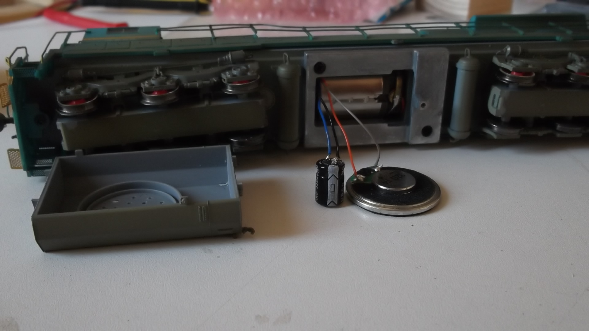

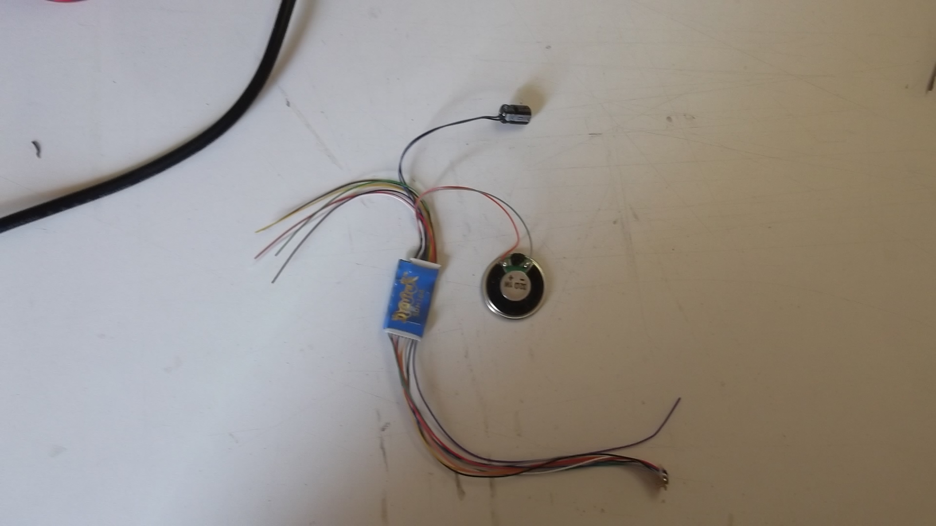

En voyage en Chine j'ai acheté une loco Chinoise destinée au marché Chinois au prix de 600 Yuan soit environ 75 € J'ai voulu sonoriser la chose, j'ai trouvé les sons chez ESU mais avec décodeur V3, impossible à trouver!! Au us j'ai acheté un décodeur sonore Digitrax avec le port moins de 50 € et livré avec réserve de marche qui est en supplément chez ESU. J'ai une motrice diesel Bachmann China pour moins de 125€ Ou se trouve la différence dans le prix de vente ???
JH
Message(s) : 336
Re: Foutu X 72500 Jouef !
Messagepar JH » 19 Septembre 2013, 01:27
Le tout fonctionne parfaitement, la notice est en Chinois et Anglais. La notice du décodeur est bien faite avec conseils de montage en Anglais. Chose surprenante la sortie des fils se font des deux cotés du décodeur, pour l'avant d'un coté pour l'arrière pour l'autre.

Cela ne change en rien mon propos: on trouve en Chine du très bon matériel, au US des décodeurs pas cher.
Chez nous on trouve du matériel fabriqué en Chine de qualité aléatoire et sans services après vente.
Cordialement Jacques
