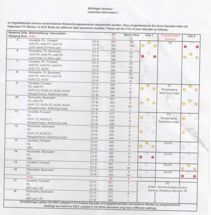

Le Vossloh G 2000 de Mehano viens d'arriver au dépôt en livrée Euro Cargo rail. Malheureusement, il n'y a pas de notice concernant les Cv à modifier pour obtenir un éclairage conforme SNCF (3 feux blancs dans le sens de marche et 2 feux rouges à l'arrière).
J'ai installé un décodeur 21 broches LockPilot (ref 54315) et seul le phare avant gauche s'allume avec le F0 à la sortie de la boîte, comme le faisait la Class 66 du même fabricant.
J'ai donc mis les mêmes instructions pour les Cv primaires et secondaires qui étaient préconisées pour la Class 66, à savoir
CV 31=16, CV 32 =2
CV 321=20, CV 322=138 et CV 330=1
CV 337=24, CV 338=42 et CV 346=2
CV 353=20, CV 354=42 et CV 362=36 pour AUX4 et AUX1 en marche avant
enfin CV 368=24, CV 370= 138 et CV 378=24 pour A AX3 et AUX2 en marche arrière
Avec cette configuration j'ai bien EN MARCHE AVANT les 3 feux blancs à l'avant et les 2 feux rouges à l'arrière avec la touche F0.
Mais lorsque j'inverse le sens de marche je n'ai toujours qu'un seul feu blanc à l'avant droit, les 2 rouges à l'arrière sont conformes.
Tous les feux s'éteignent avec F2 alors que la touche F2 n'est pas programmée.
Si vous avez une configuration qui marche, je suis preneur.

Messagepar champalbertjean » 18 Mars 2014, 17:34
Merci Alain,
Oui il s'agit bien de la Cv 369, erreur de transcription.
Comment savoir sur quelle AUX sont branchés les feux blancs arrières ?
Quelle manip pour le savoir ?
Je sais que lorsque la motrice est en marche arrière F2 OU F3 éteignent tout, que F4 éteint l'arrière, et que F5 éteint l'avant
droit.
Que lorsque la motrice est en marche avant, F2 OU F3 éteignent tout, F4 éteint les 3 phares avants et F5 éteint les 2 feux rouges arrières.
J'ai beau changer les valeurs de CV K pour jouer sur les sorties, je n'obtient rien de très logique...
Il y a certainement une étape qui me manque dans la gestion des CV indexées.

Messagepar champalbertjean » 19 Mars 2014, 17:58
Merci pour vos réponses.
Il d'agit bien de la ref 54615, je ne suis pas très fiable dans la recopie....
Je n'ai pas de Lokprogrammer et utilise SPROG V2.3 et le Centre de programmation DCC de Monsieur Ferrari ou DecoderPro.
J'ai d'emblée utilisé la même séquence de programmation que celle utilisée pour les Class 66 ou 77 mais j'ai toujours le phare blanc droit en cabine arrière lors de la marche arrière, d'où mon appel à l'aide.
J'ai essayé la séquence d'Alain mais je ne sais pas conclure, si ce n'est que F3 commande le feu blanc incriminé.
J'ai des craintes quant à la programmation des Cv indexées avec le Centre de Programmation.
Je vais m'y remettre...

Messagepar champalbertjean » 20 Mars 2014, 10:40
Avec les réglages d'Alain à savoir Cv 31=16, Cv 32=2
Cv 321.2=16, Cv 322.2 = 0
Cv 337.2=64, Cv 338.2 = 0
Cv 353.2=0, Cv 354.2 = 1
Cv 369.2=0, Cv 370.2 = 4
Cv 385.2=0, Cv 386.2 = 16
Cv 401.2=0, Cv 402.2 = 64
Cabine1 = Avant sens de marche, cabine 2 = Arrière
Avec Cv 330.2=1 F0 rien, F1 les 2 rouges cabine 1, F2 les 3 blancs cabine 1, F3 blanc droit cabine 2, F4 rien, F5 rien
Avec Cv 330.2=2 F0 les 2 rouges cabine 1, F1 les 2 rouges cabine 1, F2 les 3 blancs cabine 1, F3 blanc droit cabine 2, F4 rien,
F5 rien
Avec Cv 330.4=2 F0 blanc droit cabine 1, F1 les 2 rouges cabine 1, F2 les 3 blancs cabine 1, F3 blanc droit cabine 2, F4 rien,
F5 rien
Avec Cv 330.2=8 F0 blanc droit cabine 1, F1 les 2 rouges cabine 1, F2 les 3 blancs cabine 1, F3 blanc droit cabine 2, F4 rien,
F5 rien
Avec Cv 330.2=16 F0 rien, F1 les 2 rouges cabine 1, F2 les 3 blancs cabine 1, F3 blanc droit cabine 2, F4 rien, F5 rien
Avec Cv 330.2=32 F0 blanc gauche cabine 1, F1 les 2 rouges cabine 1, F2 les 3 blancs cabine 1, F3 blanc droit cabine 2, F4 rien, F5 rien
Aucune combinaison pour allumer les 3 blancs cabine 2.
Je vais faire un reset du décodeur et reprendre la configuration de la Class 66, peut être restait il une Cv incompatible.
Merci pour vos réponses. A suivre.
