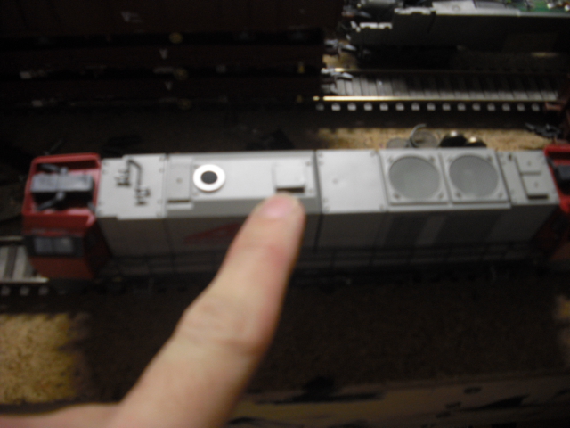

Messagepar c.delarnaque » 17 Juin 2014, 06:18
Pour séparer la caisse du chassis, il faut déclipser le capot carré situé à peu près au milieu de la toiture, entre la grille ronde et les ventilateurs puis dévisser la vis.

Messagepar nature_67 » 17 Juin 2014, 17:57
Ok ça a marché , merci beaucoup ☺

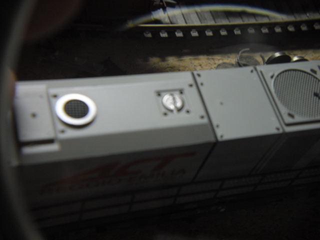

Messagepar FDG-MASTER » 17 Juin 2014, 21:39
Voici les photos pour montrer le démontage, sous la trappe et il y a une vis en dessous. tu n'as plus qu'a dévisser et la caisse s'en va s'en aucun souci ;) ;) ;) .

Re: MEHANO G2000
Messagepar FDG-MASTER » 17 Juin 2014, 21:40
Tu trouvera la vis ainsi et après tu n'aura plus qu'a enlever la caisse après dévissage.

Re: MEHANO G2000
Messagepar nature_67 » 18 Juin 2014, 12:08
Merci les gars ça a marché ;)
