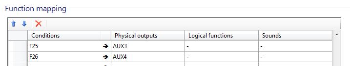

Si tu as le LokProgrammer et que tu sais apparemment t'en servir, je suppose que tu as fait ça :
Si les leds sont bien connectées aux sorties Aux3 et Aux4, ça devrait marcher.

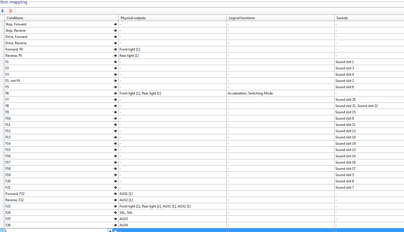

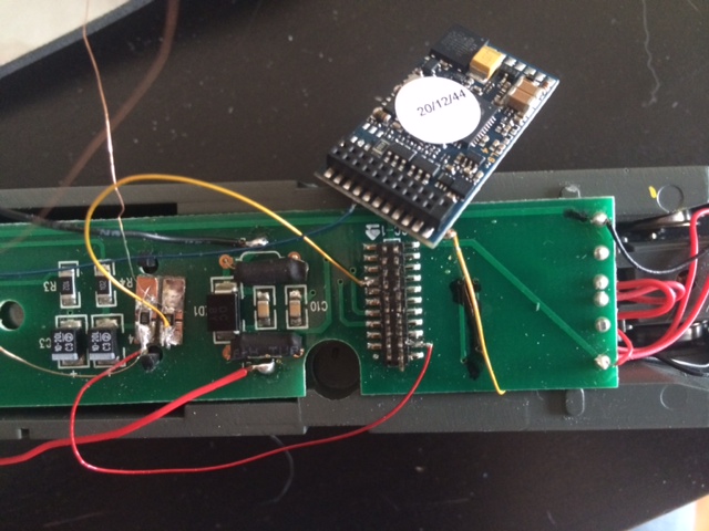

Messagepar grim » 08 Août 2014, 13:14
effectivement j'ai bien fais cela le B.A.B.A. comme dirais mon pere :lol:
sinon voici une photo du câblage il s'agit pour le fils rouge de la sortie aux 3 et le jaune aux 4
et un imprime écran du lockprogrammeur

Messagepar alain.trinquet » 08 Août 2014, 14:34
grim a écrit:...sinon voici une photo du câblage il s'agit pour le fils rouge de la sortie aux 3 et le jaune aux 4
Ok pour ces 2 fils. Attention cependant à soigner les soudures pour ne pas risquer un contact non désiré !
Ces 2 fils semblent être connectés à 2 résistances. Est ce bien cela ?
On aperçoit aussi des fils fins qui sont soudés aux alentours de ces 2 résistances. A quels endroits sont ils soudés ?
Comment sont câblés les leds avec les 2 résistances ?
Autre chose : on aperçoit 2 fils (1 bleu et 1 jaune) qui semblent être connectés sur le connecteur MTC21 du décodeur.
-à quoi correspondent ils ?
-ne seraient ils pas plus simple de les souder sur le connecteur MTC21 de la platine de la loco ?
Re: Activer les aux3&4 loksound
Messagepar grim » 08 Août 2014, 14:48
merci Alain de t'intéresse a mes problème
je viens de vérifier les soudure a la loupe je n'est pas de contact
les 2 fils sont connecté à 2 résistances de 1000 ohm monter en série avec mes led CMS au bout des fin fils émaillé
les 2 autres fils bleu et jaune correspondent à l'aux 1 pour le bleu aux 2, ils servent aux feux rouges de la Loco ils sont monté comme pour les aux 3 et 4 mais là tout fonctionne
effectivement il serai plus simple de les connectes à la platine mais je n'y est pas penser sur le coup pour tout te dire

Messagepar alain.trinquet » 08 Août 2014, 18:44
Je pense avoir compris pourquoi ça ne fonctionne pas : Aux3 et Aux4 sont des sorties "logic outputs". On est sensé ne pas pouvoir y connecter directement des charges et leur logique est inversée par rapport aux autres sorties "normales".
Tu as signalé que les leds s'allument dès que la loco est posée sur la voie ce qui indique que les sorties Aux3 et Aux4 absorbent un courant et font allumer les leds.
Que se passe t'il quand tu actives Aux3 ou Aux4 via les touches F25 ou F26 ? La luminosité des leds se change t'elle pas légèrement ?
Pour utiliser ces sorties, il faut que tu ajoutes un transistor pour amplifier (et inverser) la sortie logique.
Jette un œil là :
http://forum.e-train.fr/viewtopic.php?f ... 33&start=0
