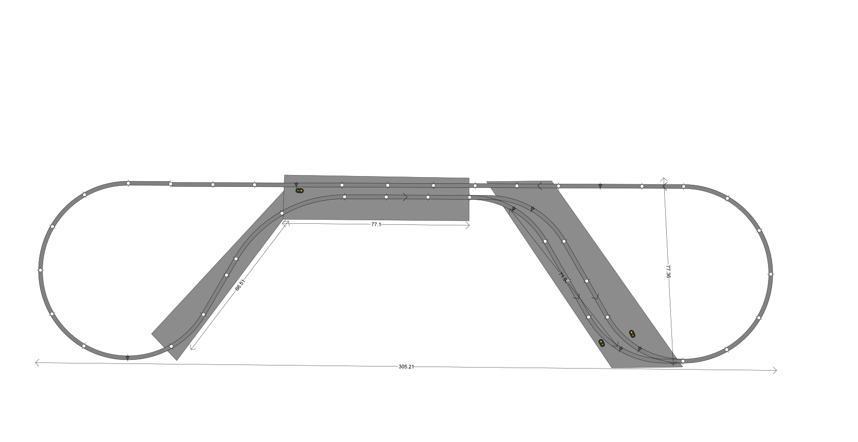

Le temps manque, mais je vous lis toujours. Depuis un moment plus trop le temps de faire du ferroviaire mais bon... afin de faire tourner les petites machines, je m'apprête a faire un réseau de parade en module.
Plan V1.jpg (118.48 Kio) Consulté 2363 fois
Voila la tronche du réseau de parade. Avec plus de 9m de voie, les machines vont pouvoir se dégourdir les pattes.
En plus, je leurs offre la rétro-signalisation, veinarde va...
Du coup, j'ai prévu... Un LR101, 3 LB101 et un LS150 pour la gestion des signaux et aiguillage (pas sur).
Je vais rajouter une LH100 en plus de ma LH 90 pour commander tout çà...
Sachant que je compte faire rouler la dessus 3 machines.
- L'équipement vous parait-il cohérent ?
- Les cantons vous paraissent-il bien placé ?
Merci d'avance ;)

Du point de vue signalisation, et à mon humble avis, les signaux de sortie du faisceau devraient être des carrés. De plus, il manque un carré d'entrée avec un rappel de ralentissement sauf si on se trouve sur une ligne secondaire où une pancarte est suffisante. Mais avec trois locos, si deux sont arrêtées sur le faisceau (gare ?) il faudra bien gérer la troisième en la bloquant en avant par un carré. Et pour faire joli on peut aussi rajouter un sémaphore avec ralentissement en amont du carré d'entrée, en sortie de boucle par exemple.
Bon courage
