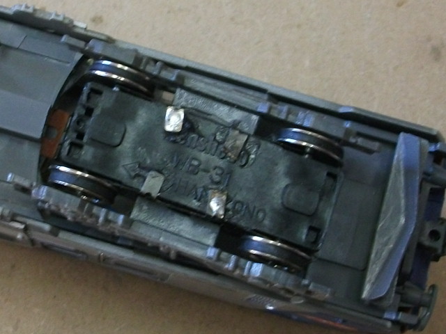

Bonjour a tous
je desire acheter un moteur Teshendo pour mon Picasso, mais avant j'aimerai savoir si il est facilement digitalisable, sur les photos on dirai que oui car les bornes moteur ne semblent pas etre solidaires des lamelles de prise de courant sur les roues, quelqu'un peut il me le confirmer
Bon dimanche

baloo a écrit:Bonjour a tous
Bon dimanche
De quel Picasso s’agit-il ? = Jouef , Atlas ,etc.... ;)
Si c'est le bogies / moteur Teshendo en effet les lamelles qui sont sur le carter plastique du moteur et qui frottent sur les roues sont directement reliées au moteur il va falloir faire du charcutage de ces lamelles pour raccorder un décodeur.

Messagepar JH » 22 Février 2015, 14:37
J'ai avec un bogie Tenshodo motorisé ma Z2 Jouef. Il est possible de raccorder un décodeur facilement.
Bien mesurer l'écartement entre les essieux et le diamètre des roues, pour choisir le bon bogie Tenshodo.
Le problème pour ma Z2 : les roues Tenshodo sans bandage patinent joyeusement. J'ai démonté le bogie et remis les roues d'origine Jouef avec bandage. A refaire je place deux bogies moteur dans ma rame. Autre difficulté : les flans de bogie en plastique de Jouef n'ont pas été simple a mettre en place. Tenshodo fournis des attaches, mais il faut bricoler.

Messagepar baloo » 22 Février 2015, 17:39
Ce sont deux Picasso jouef, en ce qui concerne les flans du bogie je pense qu'il n'y aura pas de soucis car il y a pas mal de place sur le picasso, quand au moteur je me doutai bien qu'il fallait faire un peu de modif , par contre pour les roues si j'ai bien compris il faut mettre un bandage !!!!
Par contre j'ai vu qu'il était un vente un bogie prêt a recevoir le moteur pour picasso de chez Hornby, ce serai encore mieux qu'en pensez vous ?

Messagepar baloo » 22 Février 2015, 17:55
j'ai oublié de vous donner les ref du bogie moteur pour 3800
HJ2032/99 en vente chez Details trains service qu'en pensez vous, c'est même mieux que le moteur Tenshodo ?
Merci de votre avis

Messagepar JH » 22 Février 2015, 18:27
Pour une Z2 il y a un bogie moteur qui tracte trois bogies avec prise de courant, de plus le bogie Tenshodo n'est pas très lourd. C'est la cause du patinage. Pour un Picasso un bogie moteur et un bogie prise de courant, il est possible qe cela marche. Si bandages l'on perd un bogie prise de courant, un seul bogie pour alimenter la machine c'est peu. Reste alors la solution du Power pack ESU qui fonctionne bien.

Messagepar papybricolo » 22 Février 2015, 18:56
sinon....pour un Jouef (si on veut améliorer la motorisation) on peut tout simplement ne changer que le moteur par un Motrax, etc...
voir ici : http://www.boutiquedutrain.fr/prestasho ... ry=53&n=50
Le mieux est de demander à Mr Duvivier lequel serait le plus approprié...
