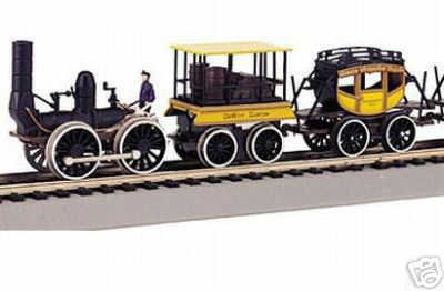

Messagepar youyoule » 13 Février 2007, 08:53
C'est pour une petit folie : un train Bachmann de 1831 : un "DeWitt Clinton"
C'est donc du HO en ecartement, mais pour le reste ... :D
Merci pour les info
Youyoule

Messagepar youyoule » 14 Février 2007, 00:03
Finalement le plus petit n'est pas forcement celui que l'on croit
Voici quelques caracteristiques des decodeurs les plus petits,
Minitrix : Ref 66838 14x9x1.8mm 1A
CT Electronik : Ref DCX74Z 13x9x1.5mm 0.8A
Kuehn : Ref N025 11.4x8.8x3.3mm 0.7A
Lenz : Ref Gold MiniD 11x9x3.3mm 0.5A
Uhlenbrock : Ref 73400 10.8x7.5x2.4mm 0.6A
Zimo : Ref MX620 14x9x2.5mm 0.7A
Esu : Ref 52680 13.5x9x3mm 0.5A
Je n'ai pas encore fait mon choix, mais l'elus devra trouver sa place sous la chaudiere de la loco. Le dender abritant deja le moteur.
