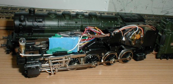

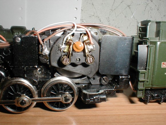

N'importe quel décodeur DCC convient. S'il a grillé c'est du à un mauvais branchement car j'ai équipé une 150X HAMO d'un décodeur RMC et elle marche très bien.
Murphy
Re : Decodeur Pour Marklin Hamo
Messagepar Murphy » 13 Février 2007, 17:36
Branchement...
Murphy
