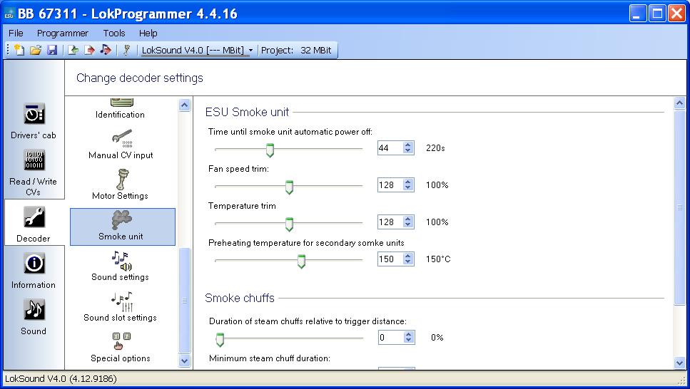

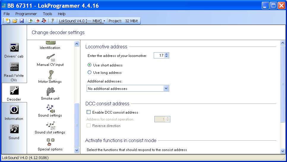

Messagepar coquelicot94 » 18 Mars 2015, 11:43
avec le Lokprogrammer, as-tu trouvé la fonction "smoke unit" :?:
15-03-18 10 53 20.jpg (75.25 Kio) Consulté 7475 fois
15-03-18 10 53 39.jpg (76.17 Kio) Consulté 7475 fois

Messagepar blackleroc » 18 Mars 2015, 11:58
Oui, et d'après toi si je paramètre la fonction en" fumigène " et que je donne les valeurs que je veux dans " smoke unite" ça doit le faire ?

Messagepar coquelicot94 » 18 Mars 2015, 12:10
Je viens d'éditer mon message, il y a les captures d'écran.
Par "smoke unit" ça doit le faire puisque c'est une manière plus facile de paramétrer les CV qui d'ailleurs ne sont pas dans les notices. Si tu arrives à trouver le CV qui le fait tu peux aussi agir dessus, ça devrait produire le même effet...
